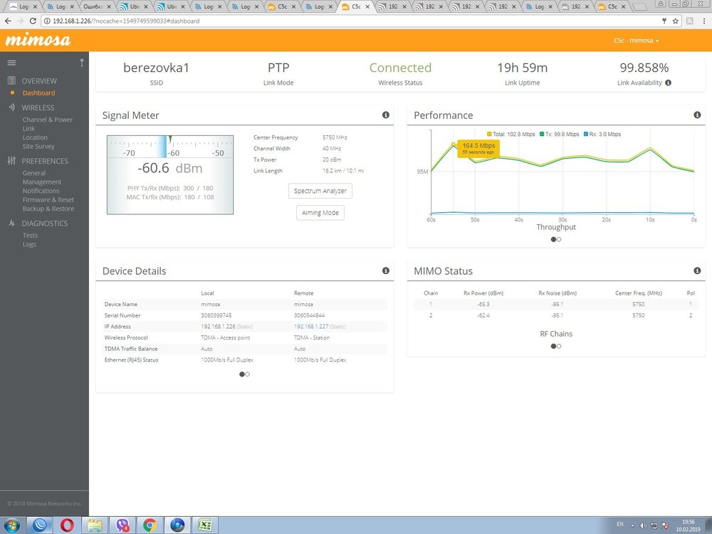

Маловероятно, но попробуйте обновить прошивку.  Встречал пару раз что мимоза вела себя неадекватно при смене ширины канала.  Вроде в последней прошивке пофиксили.

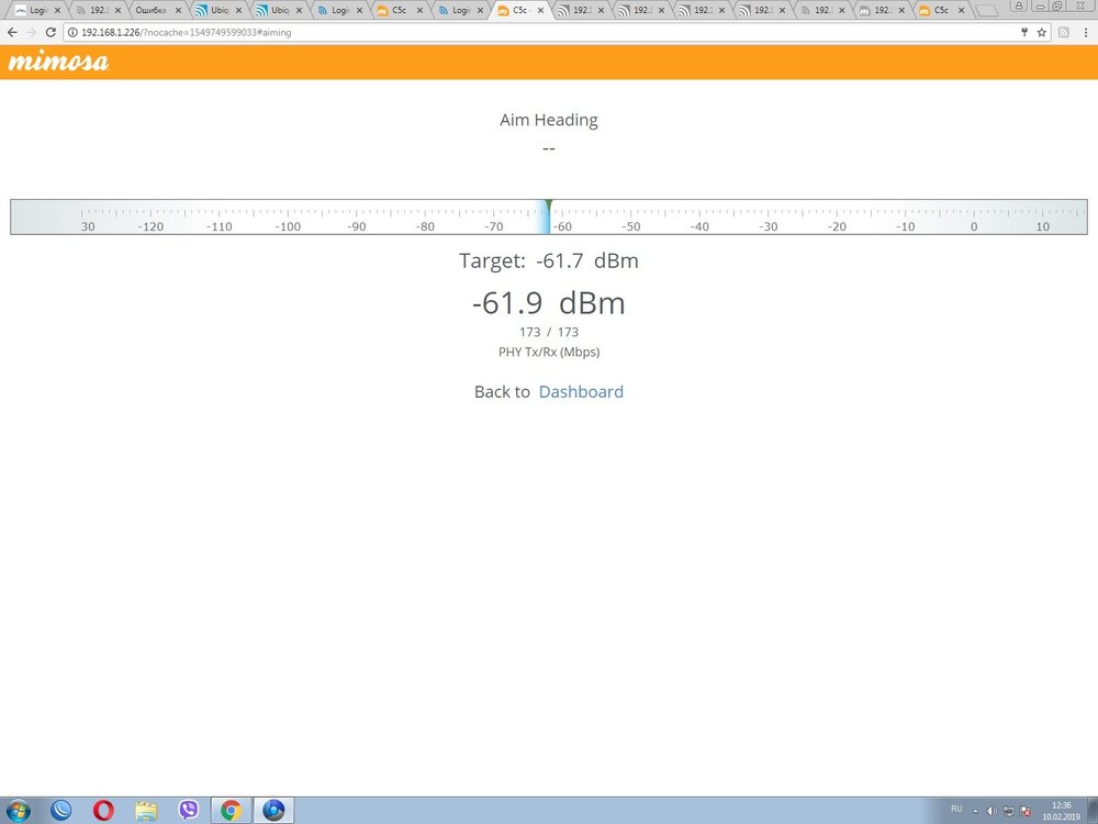

9 минут назад, andruxovich сказал:
target в меню aliming mode на обеих точках?
-46,5 и там и там,
а что оно означает? почему тут -46,5, а на главной странице -61?

Так после смены ширины канала или мощности у мимозы и начинается жопа, но ненадолго, минута-две, затем все поднимается.
сегодня утром перевел в 40 МГГц и все работало нормально, аж целых 2 часа. потом по шквальному наяриванию на телефон я понял что не все так гладко. абон то отваливался то конектился. 2 часа продолжались эти качели пока напарник не перевел в 20 МГГц
36 минут назад, Turist сказал:
-46,5 и там и там,
Вычитал на форуме мимозы: target - это цель, - расчетный сигнал, который должен по идее получиться исходя из расстояния, указанного ку антенн, и установленной мощности передатчика, ширины канала. Вот моя история: когда я первый раз запускал Линстоял мост на микротики sxt g5hpnd и 90 см тарелках. Продувал этот мост 130 Мбит в 40 мгц. Но умер один sxt (порт начал самопроизвольно отваливаться) Заказал мимозы и антенны  к ним. Установил, отъюстировал одну, затем вторую сторону, и пошел очень сильный снег. Долго с ноутом на вышке сидел, крутил, думал антенны гавно, т.к сигнал с одной стороны -61, а с другой -75...-79. И на снег грешил.... Но поигравшись с частотами нашел местечко где ,о чудо, сигналы стали ровные на обеих сторонах, и в обе стороны был хороший прокачка в тестах. Но через некоторое время Линк начинало колбасить, сигналы то упадут в -80, то все норм. Обратил внимание target -45...47. Загуглил, и начал играться с ку антенн в настройках с5с. Экспериментальным путем уменьшал ку антенн, пока не добился приблизительного сходства сигнала и расчетного target. Колбасить перестало. Думаю что антенны те что у меня далеко не дают 30 дБ ку.  На этом же мосте на микротиках сигналы были -51/-51. 90 см тарелки в 5 ГГц это примерно 31 дБ ку, + микротик со встроенной антенной 16 дБ, правда диаграмма направленности 45 градусов, а тарелке надо 55-60. Т.е она не полностью обучалась, и сигналы все равно были лучше. Вот жду появления в продаже c5x. У них в голом виде угол раскрыва антенны 58 градусов, и 8 дБ ку встроенной антенны - то что надо для офсетки. Такой себе микротик ldf5)))

Target RSSI ( или max RSSI)  - это максимально допустимый  уровень  сигнала в приемнике AP ( Master), относительно  которой   ATPC ( Automatic Trasmitter Power Control) регулирует мощность передатчика на CPE.  Применяется обычно в системах  с GPS  синхронизацией.  Если выставлено -45 дБм, а реальный сигнал -60 дБм, то  фактически ATPC отключен.
Если  выставлять Target RSSI равным значению текущего RSSI то это значит не позволять увеличиваться Tx на CPE.  Если завышение мощности Tx влияет на качество канала  ( что имеет место быть в Мимозе), то это даст эффект. Но так не делают, глупость какая то.  Проще вообще отключить     ATPC и установить фиксированную мощность на СПЕ.
Разница  скоростей  между OOKLA   speedtest.com ( тест TCP)   и торрентом говорит о том , что в канале много потерь пакетов.  Торрент просто компенсирует свои потери  (блоков файлов) повтором передачи , поэтому поддерживает максимальную скорость закачки. ТСP же при потерях уменьшает количество пакетов в передаваемом блоке пакетов ( сужает окно) и снижает скорость.
Dual slant антенны +- 45 применяются  для  снижения помех от переотражений в малтипасс от поверхности земли ( обычно переотражения идут в вертикальной плоскости )  . Тем самым такая поляризация позволяет выравнивать уровни сигналов в двух чейнах  MIMO 2x2    при замираниях сигнала в малтипасс. Обычно имеет  положительный эффект на линках над водой.
В данном случае то,  что на одной стороне dual slant ,  а на другой стороне H/V   поляризация антенн ( а на самом деле х.з какая при  облучении х.з чем х.з какого зеркала) совершенно не имеет значения и ни на что не влияет. Для примера у Камбиум  секторная антенна 2.4 Ггц -Dual slant  +- 45, а СПЕ обычные H/V.
Мой вывод такой.
Устройство С5с в данном месте из за помех ( они как бы и небольшие и не сплошной полосой , но все же есть)  похоже не будет стабильно работать. Почему - х.з. Предположительно собирает помехи с соседних каналов.   Капризная и непредсказуемая  вещь эта Мимоза. Может и можно будет подобрать частоты  и мощности и обеспечить стабильность канала, но через день , неделю или месяц опять поменяется помеховая обстановка и это придется делать снова и не факт что вновь удастся получить стабильную работу .  Тот факт что Рокет АС Lite ( то еще говно) работал стабильно, а вот Мимоза не может, вообще  удивительно.
Что делать?
Попробуйте  Force 300  или даже Force 200.  Хотя бы из интереса , чтобы понять что же  все таки происходит на этой площадке. Откуда помехи и почему они так колбасят Мимозу.
На  16 км его антенны 25 дБи с мощностью Tx 28 dBm  ( у Force 200  вообще 30   dBm) также дадут сигнал не менее  -60 дБм .  Хуже точно не будет. А вот стабильный канал получить вполне реально.
Відредаговано Alver
И есть еще один вопрос.  А на частоте 5700 Мгц случайно не Рокет 5АС Lite  стоит? Если это он, то именно  он  и фонит вокруг +-100 Мгц, но встроенный СА этого не видит, он лезет на соседние частоты  на уровне -20-30 дБ.  Попробуйте его временно выключить и посмотрите поможет ли это Мимозе.  А вообще переводите эти Рокеты куда то подальше по частотам ( если можете) или меняйте на PRISM, либо что то другое  не UBNT.

после применения этих настроек, после перепрошивки под последнюю версию у меня все-равно осталось двоякое впечатление.
перешел в 40 МГГЦ на 5750
в рывках нагрузка доходит до 160-170 мбит
стабильно держит 130-140
наблюдал 10 минут, ничего не отвалилось
потом перевел в 5680 в 40 МГГц (соседний мост на 5700 отключил)
по нагрузкам результат аналогичный.
но что заметил: когда абон привязался к базовой, то сигнал и тагет сигнал совпадали (-61)
потом потихоньку тагет сигнал начал падать, к тому же он за собой потянул вниз модуляцию.
вообщем тагет сигнал дошел до -70, потом резко перепрыгнул назад на -60, и потихоньку опять начал падать
потом произошло падение обычного сигнала, потом он встал на место (-61)
