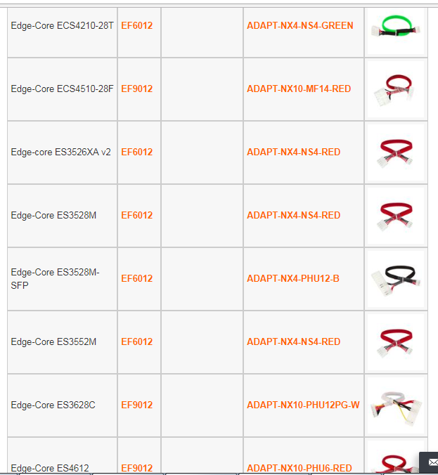

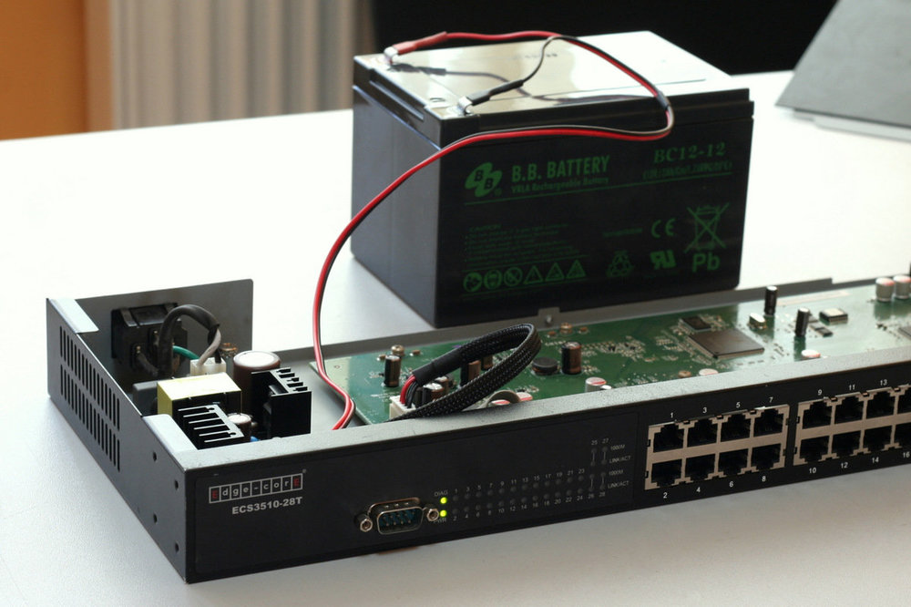

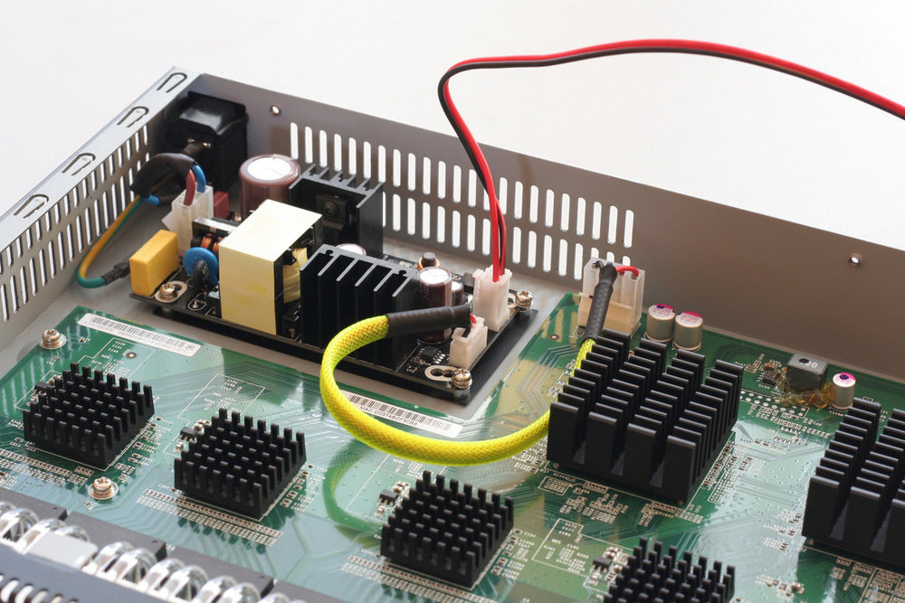

Setevoy 127 Опубликовано: 2018-05-25 12:26:50 Share Опубликовано: 2018-05-25 12:26:50 (изменено) Можно избавиться от лишних преобразований совсем. На популярные ежи есть готовые переходники. Изменено 2018-05-26 09:24:21 пользователем Setevoy 1 Ссылка на сообщение Поделиться на других сайтах
