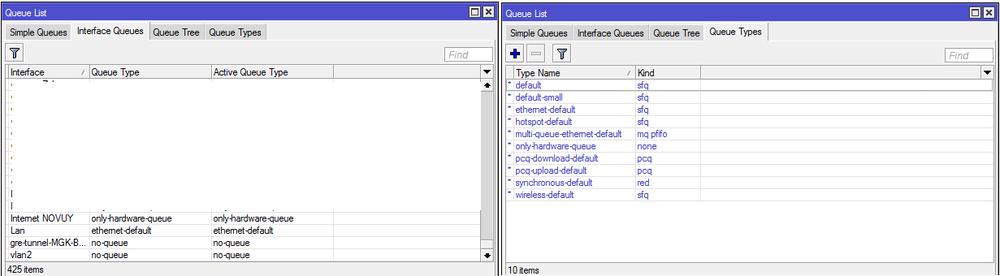

FosterUA 10 Опубліковано: 2018-07-03 16:20:03 Автор Share Опубліковано: 2018-07-03 16:20:03 У меня стоият такие значения, где то ошибка ??? Ссылка на сообщение Поделиться на других сайтах
Туйон 1 272 Опубліковано: 2018-07-03 16:23:36 Share Опубліковано: 2018-07-03 16:23:36 (відредаговано) Прочитайте про мои мытарства с сетевухами Интел на Микротике. Я их пробовал не один и не два вида. И обычные и двухголовые. На одних были одни глюки, на других - другие. Как вариант, более "свежие" варианты могут работать лучше. Но я психанул и взял Микротиковскую сетяху. Работает чётко. Я тут даже загуглил Вашу сетевуху. У меня была такая же, но с 1 портом. Называлась, если не ошибаюсь, Интел Про 1000 РТ. И с ней были проблемы. Відредаговано 2018-07-03 16:26:46 Туйон Ссылка на сообщение Поделиться на других сайтах
