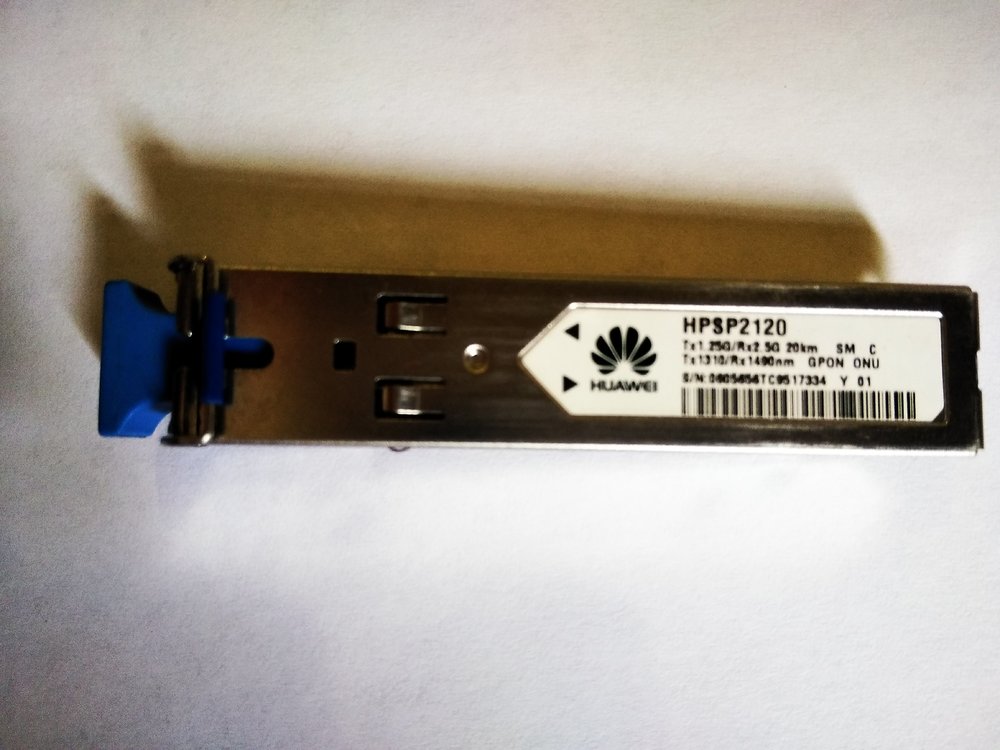

купил модулей Huawei hpsp2120. думал это sfp onu, что на ней и написано, но олт не видит такую ону, по описанию не понятно назначение
Кто-то пробывал такие ?

а во что втыкали её?
само устройство модуль определяет?
25 минут назад, Mechanik сказал:
в свич втыкали, не помню определяет ли ее свич, но олт не видит ону
ну я б начал с банальностей
надо понять что модуль видется и порт поднялся
может там шатдаун вот оно и не светило, поэтому олт не увидел
но на амазоне и ебай данный модуль идет с описанием FOR GPON ONU
походу не самостоятельный это модуль-ону

ну так чем история закончилась? Сейчас ищу модуль для Микротик роутербоард... Оригинальный дороговато получается
Этот модуль только в MDU (MA5620 MA5626).
ОНУшку в виде модуля брал у adik_v, завелся в свитче хуавей S2326 как обычная сфпишка, трафик бегает.
Сенкс, хотя уже с этим разобрался. Предложили для микротика это HISENSE GPON SFP LTE3680P-BC+
Приедет - посмотрим. Цена 25-30 баксов выходит.

Это не sfp ОНУ, это sfp модуль для ОЛТа)
