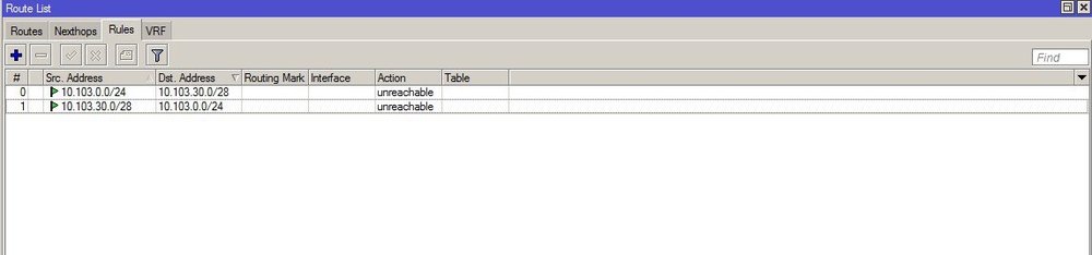

Можливо хтось підкаже:
є необхідність ізолювати мережі, з цим все вийшло, але як зробити щоб з мережі 10.103.30.0/28
було видно файловий сервер в іншій мережі, а саме 10.103.0.251.
Сделайте через иптаблес(ип-файрвол в микроте). Правила дени для подсетей из 1в2 и из 2в1+ над ними ассепт для серавка.
  • Thanks 1
10 минут назад, Dimkers сказал:
дякую, спробую!
