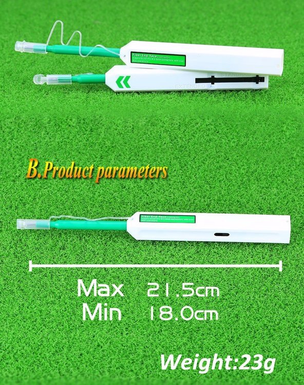

Инструмент для очистки SC коннекторов и разъемов
собственно вопрос в заголовке))
Кто что использует?) или купить на Али и не парица?)

3 часа назад, Dimkers сказал:
А в медике\сфп\онушке как почистить? Тоже разбирать? :)
Пользовались, заказывали на алишке такой наборчик
И как девайс,  Норм?
2 часа назад, deltatelecom сказал:
И как девайс,  Норм?
Норм. Лучше чем дуть в глаз сфпшке, особенно LC. :)
Но если по чесноку - то выручал не так уж и много раз.

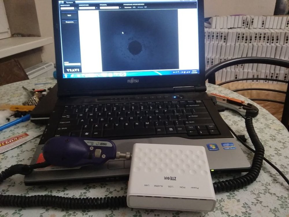

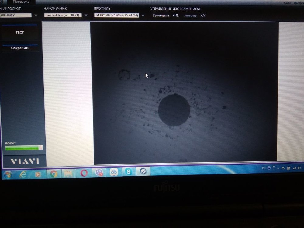

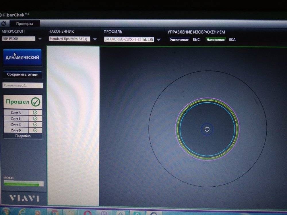

Почитал , почитал , заплакал втихаря ... Ну ладно купили вы эти палочки , засунули вы их у дюрочку , типа покрутили , типа почистили . Ну а далее то что парни , как узнать есть там болото или нет ? Для этого  нужен микроскоп с насадками , я использую такой как на фото  P5000  вариант с USB интерфейсом и есть еще носимый вариант с дисплеем (удобно на выезде) . Если вам дорогие палочки , то стоимость этих девайсов нужно узнавать сидя на стуле (1000-1500 уе). На фото изображение  ферул до и после чистки . К сожалению я вынужден покупать такие приборы по роду занятий , каждую ону нужно контролировать и чистить иначе беда с клиентами будет. По поводу чистящего инструмента я не могу распространиться , скажу что кроме этого применяются еще и чистящие жидкости (и это не спирт).
