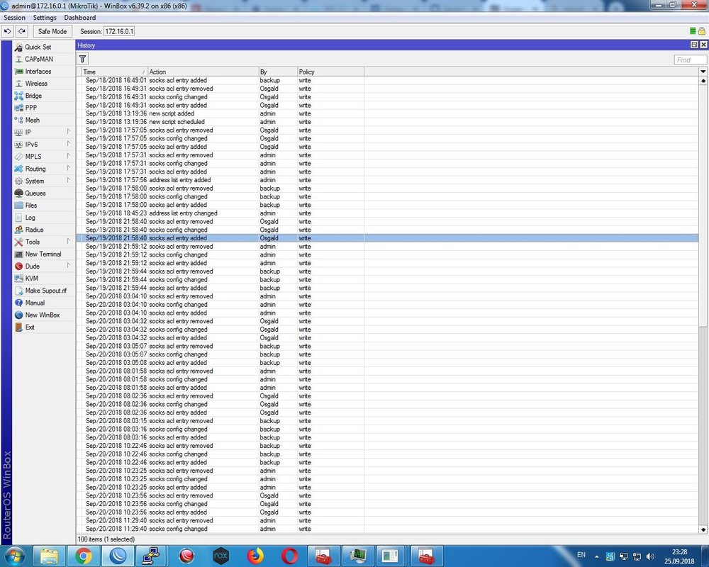

Xiovi 2 Опубликовано: 2018-09-25 20:34:52 Share Опубликовано: 2018-09-25 20:34:52 Взломали микротик, и не понятно что хотели сделать. Может кто подскажет. Ссылка на сообщение Поделиться на других сайтах
tkapluk 924 Опубліковано: 2018-09-25 20:48:41 Share Опубліковано: 2018-09-25 20:48:41 В 25.09.2018 в 20:34, Xiovi сказав: не понятно что хотели сделать Expand прокси сервер. Ссылка на сообщение Поделиться на других сайтах
v0van 3 Опубліковано: 2018-09-25 21:01:50 Share Опубліковано: 2018-09-25 21:01:50 http://blog.netlab.360.com/7500-mikrotik-routers-are-forwarding-owners-traffic-to-the-attackers-how-is-yours-en/ Ссылка на сообщение Поделиться на других сайтах
mixtery 123 Опубліковано: 2018-09-25 21:36:06 Share Опубліковано: 2018-09-25 21:36:06 Ещё остались смельчаки, что светят web'кой микрота в мир на 6.42< светят? Удачи, чо Ссылка на сообщение Поделиться на других сайтах
Туйон 1 316 Опубліковано: 2018-09-26 05:00:28 Share Опубліковано: 2018-09-26 05:00:28 Автор. Сливайте конфиг в файл (текстовый). руками в нем удаляйте всё лишне (что не ваше). На сервере переустанавливайте заново ROS на 6.42.7, например, или 6.40.9 Потом заливаете построчно заново конфиг. Я бы сделал так. Чтобы точно никакая зараза не осталась. И да, подумайте над тем, чтобы в мир ничего не было открыто. Если нужен доступ - поднимите vpn сервер на микроте, подключайтесь по vpn, а там уже подключайтесь к какому надо сервису. Ссылка на сообщение Поделиться на других сайтах
