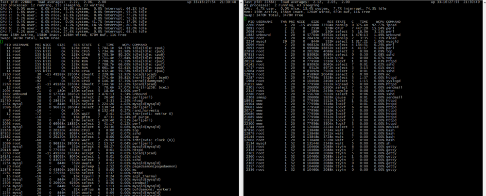

смотри, что в чнн жрет проц. Если это нетфлоу - гаси. и пробуй другой софт

каких ресурсов? wcpu это соотношение чего-то к чему-то, а так RAM хватает, ядра в ЧНН до 10%
ipcad и dummynet жрут дофига не CPU а WCPU
Відредаговано WideAreaNetwork
22 часа назад, WideAreaNetwork сказал:
top -SHPI
top -SCHIP и не морочь людям голову
зачем в тему пришел если не можешь даже вывод топа понять?
в тему, к которой твоя "проблема" не имеет отношения
8 минут назад, l1ght сказал:
Засем ругаесся насяльнике ?
Согласен, маленько тема не туда пошла (отмечу для локала это обычное дело), но человек просит совета. Если знаете - помогите, а нет так не шлите хотя бы. Ибо, имихо, со стороны так и выглядит.
Ну и мои 5 копеечек, мысли, так сказать, бо freebsd не мое, но ведь не о ней речь.
Цитата
WCPU
Колонка WCPU (использование CPU) выдает взвешенные показатели использования CPU, а именно процентное отношение времени CPU, которое процесс использует согласно своему приоритету и значению nice.
может кто -о объяснить как 2 летнему? :)
Мое имхо - у вашего процесса высокий приоритет в nice. И выгребает он время для своей работы у CPU знатно. Хотите увидеть иные значения в WCPU - ковыряйте ipcad.
