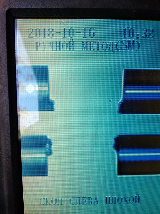

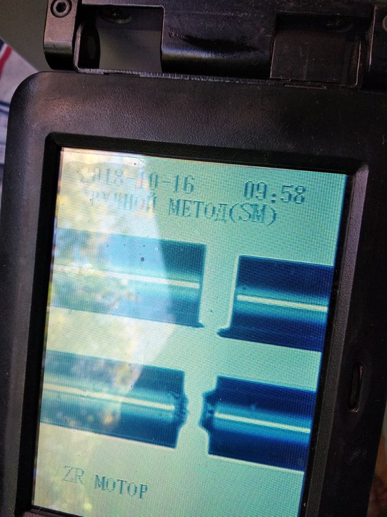

skybetik Опубликовано: October 16, 2018 at 14:19 Опубликовано: October 16, 2018 at 14:19 Кто может настроить скалыватель FC-6S Нож крутил бестолку (
Micro-Tech- Опубликовано: October 16, 2018 at 14:22 Опубликовано: October 16, 2018 at 14:22 а нож живой?
skybetik Опубликовано: October 16, 2018 at 15:20 Автор Опубликовано: October 16, 2018 at 15:20 56 минут назад, Lektor сказал: а нож живой? Хе покупал год назад вроде и не больной пробег .
be4v15 Опубликовано: October 16, 2018 at 19:29 Опубликовано: October 16, 2018 at 19:29 если это китайский FC-6S и китайский нож- выбросьте. В казино выиграть надежнее, чем настроить ненастраиваемое )) 1 2
inspire_871 Опубликовано: October 17, 2018 at 15:10 Опубликовано: October 17, 2018 at 15:10 В 16.10.2018 в 17:19, skybetik сказал: Кто может настроить скалыватель FC-6S Нож крутил бестолку ( а пробовали нож поднимать выше?
bondvis Опубликовано: October 17, 2018 at 15:28 Опубликовано: October 17, 2018 at 15:28 16 минут назад, inspire_871 сказал: а пробовали нож поднимать выше? згоден з тим, що ніж потрібно підняти.
skybetik Опубликовано: October 17, 2018 at 16:07 Автор Опубликовано: October 17, 2018 at 16:07 38 минут назад, bondvis сказал: згоден з тим, що ніж потрібно підняти. Попробую спасибо.
skybetik Опубликовано: October 17, 2018 at 16:12 Автор Опубликовано: October 17, 2018 at 16:12 1 минуту назад, hex@set сказал: Если не получиться, высылайте. Настрою, ну и ножи есть если шо.. Спс в ЛС контакты жду
Ajar Опубликовано: October 18, 2018 at 08:53 Опубликовано: October 18, 2018 at 08:53 по инструкции настроить предварительно, китайский аналог это конечно еще та жесть , но настроить можно ( после предварительно настройки понемнгу смещаем вверх или вниз, в какой-то момент попадешь на нормальную настройку , сейчас пробуй настроить микрометром глубины для столярки )
prototip Опубликовано: November 16, 2018 at 18:43 Опубликовано: November 16, 2018 at 18:43 (изменено) Че там настраивать то в скалывателе за 30-50 уе . Проверь подшипники каретки , если люфтов нет и они действительно нормальные , то нож под замену . На этих сколках стоит нож из глины , другого там и быть не может за эти деньги . Ну и теперь еще приготовь столько же денег за нормальный нож. Изменено November 16, 2018 at 18:44 пользователем prototip 1
prototip Опубликовано: November 16, 2018 at 23:20 Опубликовано: November 16, 2018 at 23:20 (изменено) Если там каретка (челнок) гавно , то ему место - мусорка . Может еще наковальню клинит , у них там у 95% нужно разбирать и алмазным нардфилем шлифовать , наковальня при нажимании плавно пальцем должна ходить как по маслу без всяких ощущений микрорывков и зацепов иначе толку не будет . https://v-s.mobi/процесс-скалывания-оптического-волокна-в-скалывателе-00:26 http://no-problem.pro/dlya-spetsialistov/15-fiber/20-svarka-volokon-s-nerovnymi-skolami Изменено November 16, 2018 at 23:30 пользователем prototip 1
