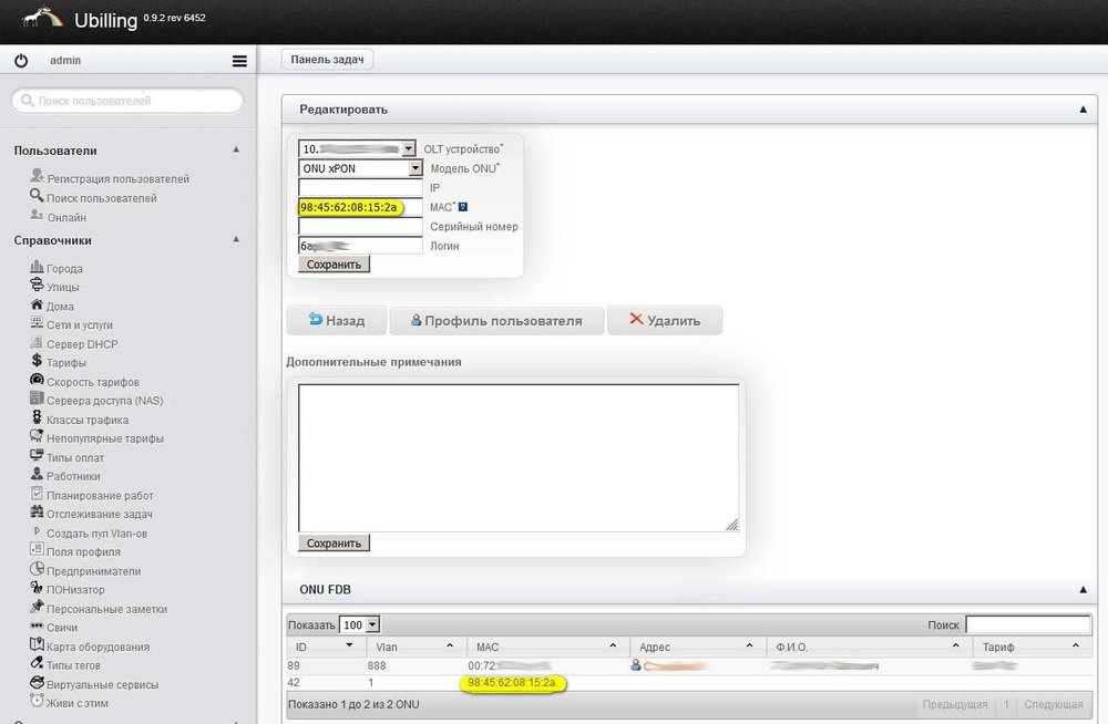

Від diman321
Есть Eltex LTP-4X-rev.C, есть уже подключенные к ней onu. Голову добавил в ПОНизатор с шаблоном ELTEX LTP, начал добавлять onu, столкнулся с тем, что на голове не вижу маков онушек, судя по документации есть информация только по сериникам, а по макам нет.
На серваке в папке export появился файл 172.19.94.4:161_.1.3.6.1.4.1.35265.1.22.3.1.1.2, такого содержания:
Т.е. по снмп видятся только серийники онушек. Появились так же файлы с уровнем сигнала по каждой onu.
Из чего я сделал гениальный вывод, что на елтексе всё как-то не так и теперь не понимаю как добавить onu, т.к. поле мак адрес является обязательным и идентифицируются onu при привязке к абоненту тоже по маку.
У кого есть опыт эксплуатации елтекса с ПОНизатором, поделитесь знаниями, а то туплю...
