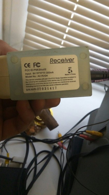

inspire_871 4 Опубликовано: 2019-01-29 19:31:52 Share Опубликовано: 2019-01-29 19:31:52 Привет всем. Столкнулись с проблемой после подключения абонента, настроили роутер все работало хорошо, начали сыпаться звонки о том что не работает интернет. Приехали первый раз протестили роутер по кабелю - все норм, подключились по вафле - жопа (пинги на роутер то есть то нет, посоветовали старый роутер заменить на новый). С новым роутером начались аналогичные проблемы после настройки - отвал WiFi на всех устройствах. Привезли уже свой роутер на тесты, картина не изменилась. Вообщем было решено отключать все устройства в доме от электропитания, пока не дошли чудо устройства на фото. Отключили - WiFi заработал, подключили - все устройства не видят сеть. Загуглили и поняли что эта хрень AV Sender передает аудио-видео сигнал по WiFi, ложила своим сигналом сигнал от роутера. Может кому будет полезная инфа и пригодится в таких ситуациях. И последнее время стало модно еще подключать ноут к роутеру как по WiFi так и по кабелю одновременно и звонить при этом заепывать техподдержку со словами какой инет дерьмовый 1 Ссылка на сообщение Поделиться на других сайтах

KaYot 3 731 Опубликовано: 2019-01-29 19:54:59 Share Опубликовано: 2019-01-29 19:54:59 (изменено) AV Receiver/Sender(удлинители видео-сигнала) адская штука, спасения от них нет. Работает в аккурат на 2.4Ггц, причем передача аналоговая и ширина спектра пару сотен МГц с запасом перекрывает весь диапазон WiFi. Ну и мощность там 1-2Вт, шоб мало не казалось видимо.. Изменено 2019-01-29 19:56:41 пользователем KaYot 2 Ссылка на сообщение Поделиться на других сайтах
inspire_871 4 Опубликовано: 2019-01-29 19:58:27 Автор Share Опубликовано: 2019-01-29 19:58:27 (изменено) В 29.01.2019 в 19:54, KaYot сказал: AV Receiver/Sender адская штука, спасения от них нет. Работает в аккурат на 2.4Ггц, причем передача аналоговая и ширина спектра пару сотен МГц с запасом перекрывает весь диапазон WiFi. Ну и мощность там 1-2Вт, шоб мало не казалось видимо.. Expand клиент еще пьяный в хлам был, еле доказали что вина этого устройства. Завтра протрезвеет ждем очередного звонка))) Изменено 2019-01-29 19:59:59 пользователем inspire_871 Ссылка на сообщение Поделиться на других сайтах

KaYot 3 731 Опубликовано: 2019-01-29 21:06:13 Share Опубликовано: 2019-01-29 21:06:13 Я про это на Хабре читал пару лет назад. Убивают такие удлинители все радио в радиусе пару сотен метров, у соседей роутеры тоже болеют. Ссылка на сообщение Поделиться на других сайтах
masters 126 Опубликовано: 2019-01-29 21:22:09 Share Опубликовано: 2019-01-29 21:22:09 В 29.01.2019 в 19:41, joker85 сказал: Тс_ канал и частоту на роутере меняли ? Что по абоненту и его дом.приблудам, они что не знают что у них стоит в доме. Expand Они так сифонят, что весь диапазон до 2.5 практически засерают. У меня hdmi такая стояла, так на ней написано что полосу 80МГц использует. Ссылка на сообщение Поделиться на других сайтах
