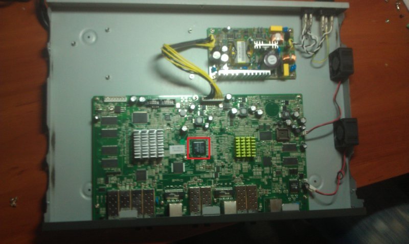

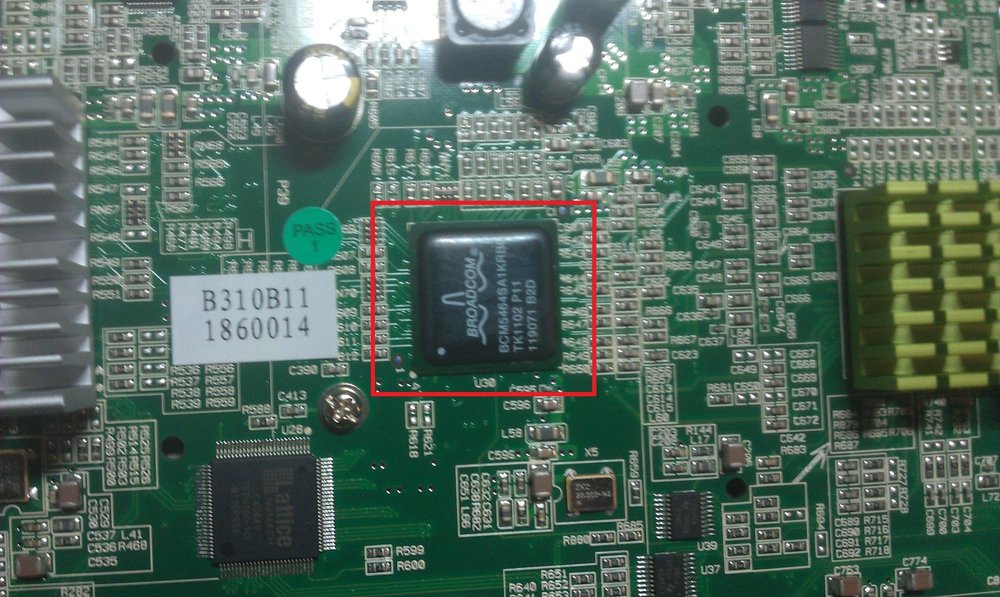

тот броадком и так с коробки жарит... но жарит он хорошо, пальцы не удержишь.
как вариант через сфп подайте линк.
ну и для зоопарка это нормально :)
