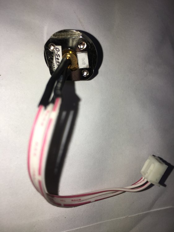

Намедни разобрал один измеритель оптического сигнала и выяснил, что сам датчик имеет разъём и пригоден для замены. Не подскажет общественность, где такой датчик можно заказать, дабы привести измеритель в соответствие с истинными показаниями?
В 28.08.2019 в 09:41, Adventurous сказал:
Это обычный лазерный диод.
Выковыривай его оттуда и меняй на другой.
Выковырять то можно и поменять и таки да "что то" он будет мерять, вот только одно "НО" как откалибровать этот измеритель ?
Кстати китайские измерители не врут? А то почему то у меня к ним вообще никакого доверия нет.
