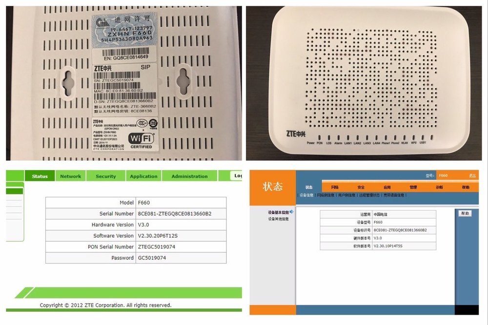

для прошивки F660 з китайської версії на міжнародну потрібно:
1. по цій ссилці "http://192.168.1.1/hidden_version_switch.gch" міняємо версію на Default
2. переходимо сюди: http://192.168.1.1/getpage.gch?pid=1001&hidden=upgrade
юзер: telecomadmin
пароль: nE7jA%5m
3. в меню, за допомогою перекладача, знаходимо пункт з оновленням прошивки і оновлюємося.
F660V3_SIPV2.30.20P6T12S.BIN
