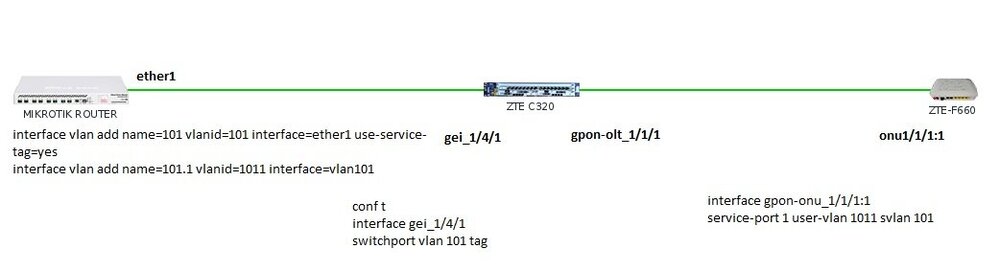

товарищи, кто-нибудь давал на аплинк ZTE пакеты QinQ?
реализация интересует
апд.
 при попытке смены tpid порта система возвращает это - %Code 60740: MsVlan: Port TPID not in global TPID list.
может кто сталкивался?

Есть 2 способа, через vlan-smart-qinq, и через service-port
1 час назад, Mushegh сказал:
с service-port-ом разобрался
vlan-smart-qinq - не улавливаю логику
Так юзай service-port, как бы гибче функционал

дампанул
летит именно 802.1ad - 0x88a8
олт не понимает что за трафик
25 minutes ago, Dimkers said:
сменить на 8100?
никак. вышестоящий провайдер режет такие пакеты
кровь из носа, но аплинк 320-го надо познакомить с qinq
топология такая
router--[(802.1ad tag)(802.1q tag)(data)]----->c320(gei_1/4/1)------->onu
нужно донести (802.1q tag) до онушки

Ingress-Port      Begin- End-   EType  Cos Svlan NewCos Status
                  Vid    Vid
gpon-olt_1/1/6    1011   1011   ----   --  101   --     OK

делал так
vlan-smart-qinq включил глобально
на gpon-olt_1/1/6 включил vlan-smart-qinq
и прописал это
                  Vid    Vid
и теперь непонятно на аплинке надо ли включать vlan-smart-qinq
тагать ли svlan на аплинке
лес китайский блин
Да, на аплинке - тегать

show vlan port аплинк, олт
101- S
1011 - C
Відредаговано Dimkers
Spoiler
interface gei_1/4/1
  no shutdown
  hybrid-attribute fiber
  negotiation auto
  flowcontrol disable
  linktrap enable
  switchport mode trunk
  switchport vlan 1,101 tag
  port-protect disable
  uplink-isolate disable
interface gpon-olt_1/1/6
  no shutdown
  linktrap disable
  vlan-smart-qinq enable
вот))
на олтшном интерфейсе несколько ону висят, их выпилил
сорри
Spoiler
PortMode      Pvid  CPvid Tpid/mode   TLSStatus TLSVlan  ProtEn   PrioEn
trunk>0       1     0     0x8100/PORT disable   0        disable  disable
UntaggedVlan:
TaggedVlan:
1,101
