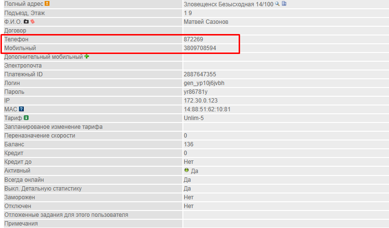

я подозреваю что вы телефон добавили невтуда
нужно именно в поле "Мобильный"

все равно не помогает. не извлекаются номера. а при списке номеров возникает ошибка Warning: strpos(): Empty needle in /usr/local/www/apache24/data/billing/api/libs/api.workaround.php on line 2813

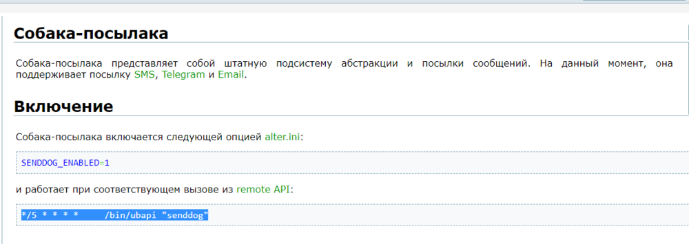

не знаю уже в чем проблема. номера извлекаются, очередь сообщений образуется, но фактическая отсылка не осуществляется. запросы API не отправляются (за исключением запроса баланса). Я так понимаю проблема в модуле собака-посылака. По инструкции SMSPILOT  нужен только ключ API, логин и пароль не нужен, еще установлен шлюз смс сервиса. Подскажите в чем может быть причина?
я читал, просто не все понимаю. почему я должен запускать собаку-посылаку вручную через консоль? почему она сама не стартует? в документации "все так просто и незачем объяснять". если я указываю в SMSZILLA выполнить реальную отправку, почему нужно еще и в консоль лезть?

так если само не отправляется, а просто стоит в очереди. Отправилось только тогда когда я вручную отправил команду /bin/ubapi/ "senddog".

Потому, что документация для того и писана, чтобы ее читали профпригодные системные администраторы.
Кроме того тыкали уже. Даже картиночкой. Вон... выше 2019-08-19 11:46:36
