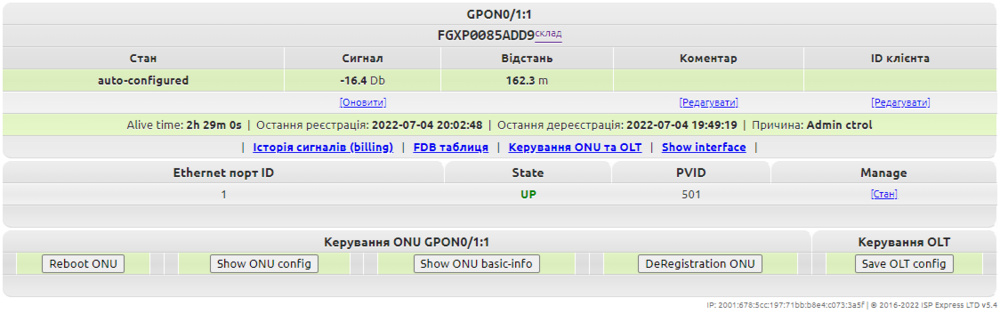

Доброго дня, колеги.
Знайшли одну багу, з ОЛТами 16-портовими.

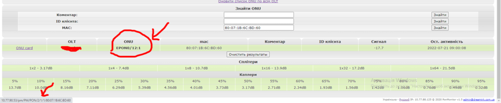

1. Шукаємо по маку онушку (припустимо вона в 10, 11, ... 16 поні і припустимо на 1 порті тобто 0/12:1)
2. Переходимо на ONU card - і тут бяка, переходить на 0/1:1
Підкажіть, який скрипт поправити з цим.
Завчасно, дякую усім за допомогу.
В скрипті search_onu.php
Замінити код
$sfp_n = substr($onu_t['onu_name'],6,1);
на
preg_match_all('/\/(.+)\:/U', $onu_t['onu_name'], $tempMas);
$sfp_n = $tempMas[1][0];

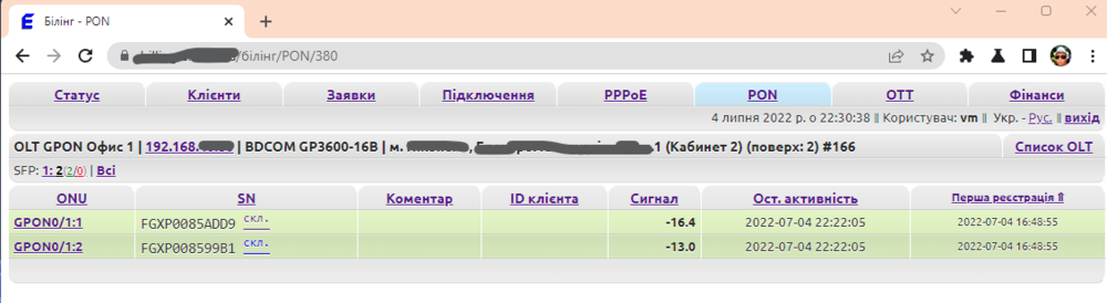

В 04.07.2022 в 22:38, VitalyMoiseev сказал:
Прикрутив
  Показать содержимое
Планую в найближчому майбутньому таки допилити Pon Monitor ver. 2
