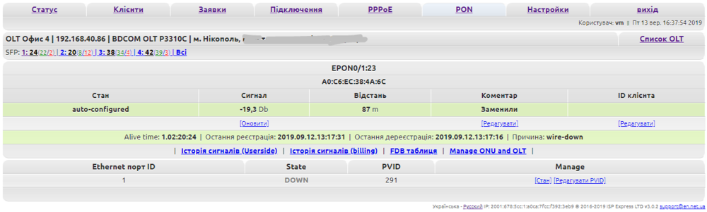

В силу того, что скучно, я нашел файл onu_detail.php, результат в браузере у меня:
Ethernet РїРѕСЂС‚ ID
Сейчас ради интереса буду искать у себя причину такого отображения.
p.s. дело в кодировке, по умолчанию на сервере windows-1251, а должно быть utf-8. Файл настроек апача или добавить в conf.d нужный конфигурационный файл. К примеру такой:
Alias /test /usr/share/test
<Directory /usr/share/test/>
AddDefaultCharset UTF-8
   AllowOverride All
   Order deny,allow
   Deny from All
   Allow from "ваш ip без кавычек"
</Directory>
После изменений:
Ethernet порт ID
Edited by Darth Vader2
