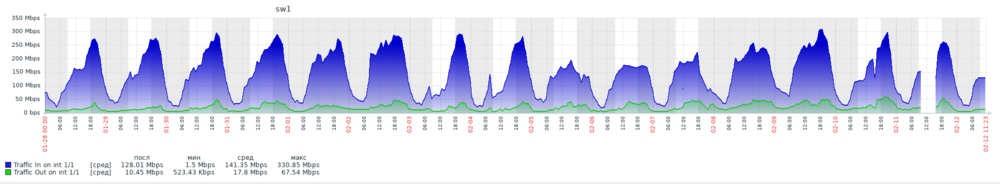

5XHD тоже хорош, сейчас в жопошном эфире 300 реала кочегарит, в то время как 300 CSM больше 200 не может на той же мачте

Дайте доступ, посмотрим.
К сожалению не мой сегмент, доступа нет, только графики

Не пойму. Это у вас AF5x HD.  Из за помех рабочая модуляция 16QAM. Поэтому больше 200 М в 80 Мгц не тянет.
Вы говорили что Force 300 СSM больше 200 М не тянет. Тоже самое , нужно смотреть рабочие модуляции , почему упирается в полку 200М.

и на файбере и на камбиуме 80 мгц, только файбер как выше видно на скрине 300 умудряется жать в праймтайм.
