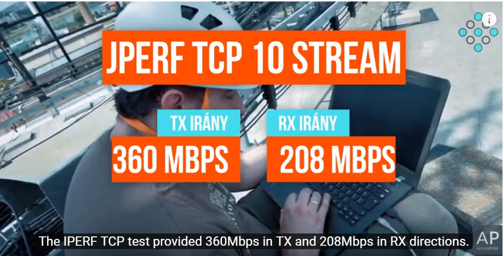

Тест AF5X HD, 10 км.

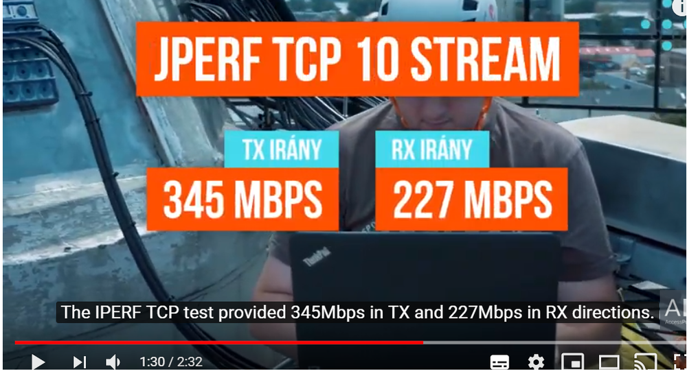

Тест Force 300 CSM, 10 км.

UBNT AF5X HD выдал  DL 195  Mbps, UL  96 Mbps,  UL+DL =290 Mbps.
Cambim Force 300 CSM выдал  DL 226 Mbps, UL 243 Mbps , UL+DL 470 Mbps.

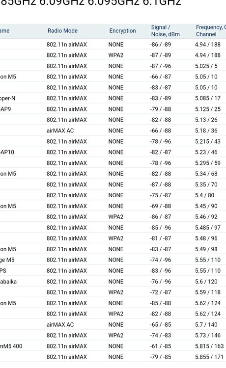

И дальность там, действительно 12 км. Вот скрины сигналов и эфира. Вызывает удивление, что Capacity 608/569 Mbps

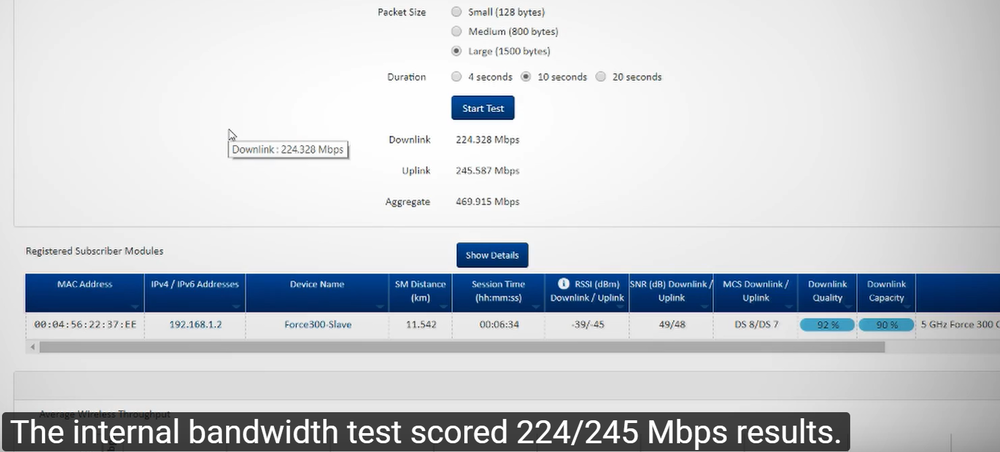

Вот скрин сигналов и встроенный тест  скорости Cambium в этом тесте.  Что показательно - встроенный тест  дает почти идентичные результаты с TCP тестом 224/245 Mbps. И цифры TCP и UDP  также близки, что свидетельствует о высокой надежности канала ( в смысле низких потерь)  мы полагаем на уровне ошибок на физическом уровне 1.0 xE-5.
Відредаговано Alver

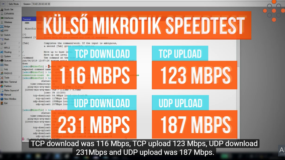

Если же кто не знает как реально работает более дешевый конкурент Rocket 5AC Lite ( цена $141), то вот  скрины теста этого девайса в 80 МГц на том же линке 12 км. TCP 116/123 Mbps !!  А если принять во внимание, что 116 Mbps это 100 % ( ну пусть 95%) утилизация канала в одном направлении , против 50% (TDD UL/DL =50/50)     утилизации  Force 300 CSM и   AF5Xx HD.    То есть в  дуплексе 50/50 Rocket 5AC Lite в 80 МГц даст в лучшем случае TCP 80+80 Mbps. Афигительно, не правда ли?
Для справки Rocket 5AC Lite  в 40 МГц на этом же линке 12 км выдает  TCP DL99/ UL 75 Mbps или примерно TCP 50+30 Mbps  в дуплексе.
 Кто будет ставить такое говно себе на магистральные линки?  Потому что дешевле?

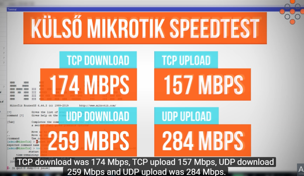

  Также есть тест Rocket 5AC Prism Gen2 ($290)  на этом же линке 12км. Канал 80 МГц. TCP DL174 Mbps/ UL 157 Mbps.  В дуплексе 50/50  будет  TCP 85+70  Mbps.

На некрот сейчас попасть нет возможности. Это скан эфира с насоса, стоящего в 3-4х метрах от некротика. Смотрит левее градусов на 30. Работает в ас с нв2.

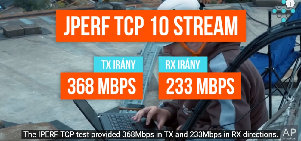

В 19.09.2019 в 23:46, Alver сказал:
Вниманию уважаемой публики представляются сравнительные тесты  двух флагманов рынка устройств  для построения скоростных линков  точка-точка в 5ГГц -
 Cambium  Force 300 CSM и Ubiquiti AF5x HD.
Почему-то автор топика умолчал про другие тесты этой же фирмы, где итоговые результаты выглядят не так красиво.
Force 300 CSM:
966335859_Force300_2km.png.d94829b8825c5b11b123a28826273654.thumb.png.53f7dfbacb0ea3135ae2bc5520a39ab3.png
PTP550:
1846797113_PTP550_2km.png.ec023013dd2d90240e732231f3c27310.thumb.png.528852cd0080c8e0bba97f9808f3f8f4.png
AF-5XHD:
577848837_AF5XHD_2km.png.d062de2dbe7db22c06a09acffd762eb8.thumb.png.85b43ac62b0a9635be14d7f74ee18c76.png
Условия - одинаковые, полоса 80 МГц, эфир сильно зашумлен.

 Во -вторых , выложенные вами тесты сделаны венграми  ( фирма  Access Point c руководителями которой  которыми я лично знаком) на дальности 2 км, с панельными антеннами 23 дБи ( кроме Force 300-25 у которого диш 25 дБи).
В тестах ,  действительно, видно что все три устройства   Force 300-25 , PTP550 c  антенной 23 дБи  и AF5xHD в  80 МГц   выдают примерно ( +-  5-10%) одинаковый результат скорости  TCP.   Тем самым AF5x HD отстает от своих конкурентов  на дальности на 2 км значительно меньше, чем в тестах  на 10 км ( точнее 12 км) на антеннах 30 дБи, в приведенных мною тестах выше . О чем же это говорит ?
О том, что AF5x HD на столе будет работать точно не хуже  чем PTP550 ( в одном канале )  и  Force 300-25/Force 300 CSM. Как известно, UBNT -     чемпион мира по работе на столе.
А также о том, что чем больше дальность, больше помех ( точнее меньше отношение сигнала к помехе), тем хуже работает AF5X HD   относительно  Cambium.
Это в общем то известно, и эти тесты этот лишний раз доказывают.
А что касается тестов пакетной производительности, то вообще не имеет значения у кого  ппс больше. Главное чтобы  ппс был достаточен, чтобы не тормозить реальный живой трафик ( средняя длина пакетов 800 байт).  У Камбуим -ппс достаточен  вплоть до скорости  реального трафика 1  Gbps и соcтавляет у  Force 300 65-95K ( в зависимости от режима) и 130-180K  у PTP550.
    Вопрос почему в тестах мелкими пакетами Камбиум не показал высокий результат уже выше обсуждался и я дал ответ.  Если коротко , то  тестовый прибор венгров -  EXFO  не предназначен для тестирования радиоканалов, и том числе мелкими пакетами для оценки ппс. Может его  как то можно настроить для тестирования радио, но этого сделано не было, так как его результаты очень сильно отличаются от аналогичных тестов  BT Микротик   и Iperf . Поэтому именно эти тесты  на EXFO неадекватны и  не могут быть приняты в качестве референса    и представления  в сравнительной таблице  pps, о чем я  при встрече  обязательно  этим венграм доведу до сведения.
То что   тестер  EXFO нужно правильно настраивать и применять обсуждается, например, на форуме ubnt здесь  когда не удалось получить   корректный результат в тестах AF11,  или здесь , когда на EXFO не удалось прогнать на  AF24 больше 100 Mbps,
ЗЫ
То что тесты объективны означает, что они беспристрастны, а не то, что  они не  содержат ошибок.
