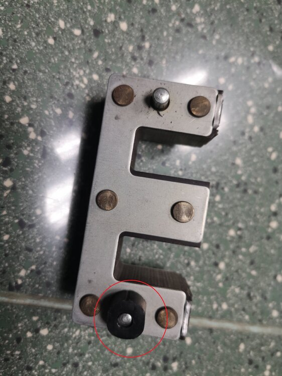

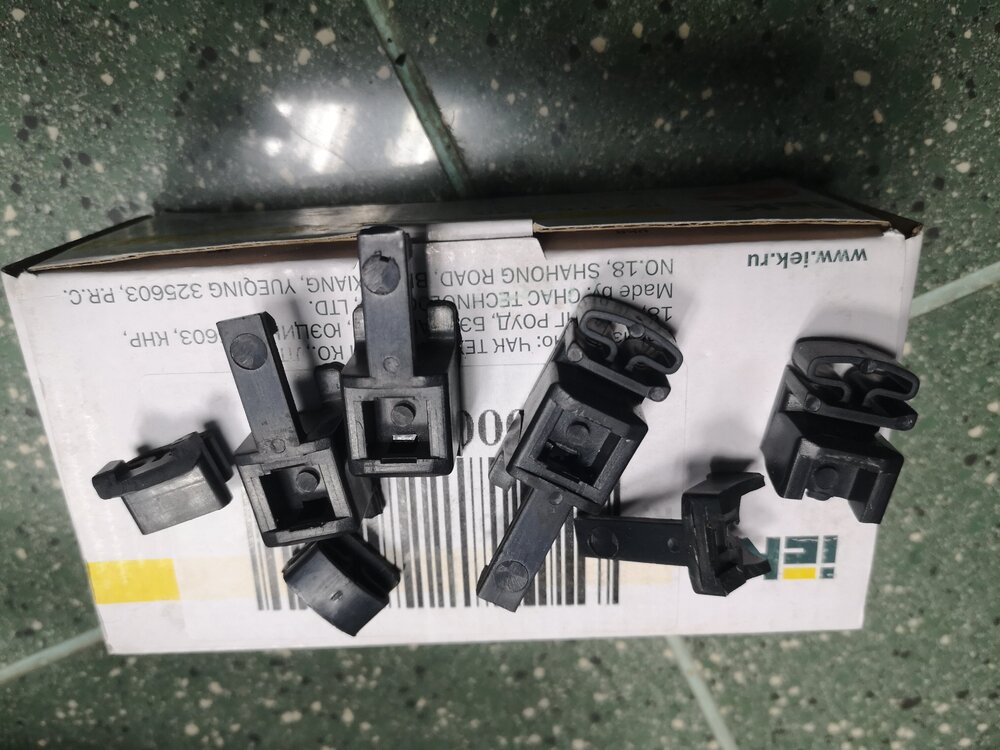

Щоб не створювати нову тему, ніхто не підкажіть де можна замовити деталі, як називаються не знаю, для контактора иек кти 1505, на фото червоним обведено.
Контактор завалявся з АВР з двох вводів, хочу в порядок привести, на заміну, осталися ці деталі найти.
