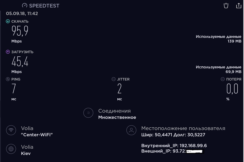

 Тогда расскажу.   Это практика эксплуатации . Где то 2010 год, г Киев.   Сеть  доступа WiMAX  802.16e - 2.3 ГГц -  оператор Jiraffe ( Интеллком),   Технология 4G - 2300-2400 MHz, OFDMA, QAM64 3/4, OFDM FFT512,  в 10 МГц SISO - емкость сектора 30  Mbps.  CPE с  интегрированной антенной 12 дБи. Сервис в городе  в NLOS с плотной многоэтажной застройкой  5/10Мbps !!!  на дальности до 1км.  В частном секторе в LOS   дальность 10+ км, в NLOS в частном секторе - до 2 км, на домашний настольный  СРЕ ( внутри частного дома)  - до 500м-1 км.
WiFi 6 - это   2400-2480 МГц/4900-6.2 ГГц , OFDMA, QAM1024, OFDM FFT512, MU-MIMO 8x8, BeamForming ( + 6 dB энергетики) .  В 40 МГц скорость 30 Mbps x4 ( ширина канала 40 Мгц) x 8 ( количество стримов- передатчиков) =960 Mbps на 64QAM 5/6. На 256QAM 5/6 =1.2 Gbps, на  QAM1024 ( до 500 метров) - 1.5 Гиг.  Цена БС - $500-800. Клиенты - смартфоны, планшеты  wifi-6 ( 802.11ax).      Сейчас это iPhone 11, Samsung Note. Скоро  чипсет wifi 6   будет на всех китайcких смартфонах .   В реализации Камбиум  - клиент  СРЕ с антенной 12-18 дБи  для фиксированного доступа по цене  $100-150.
Это с технологической точки зрения,  фиксированный 5G  на частотах WiFi,   в том числе с wifi 802.11r роумингом между БС для подвижных клиентов со смартфонами, с возможностью аутентификации по SIM карте GSM/3G/4G ( технология   HotSpot/Passpoint  2.0) .   И это будет в 2020.   Трепещите ПОНоводы. пришел вам технологический п*дец. А облы  истощат ваши ресурсы  невыполнимыми ТУ и неподъемной арендой.
Відредаговано Alver

Чтобы было понятно как может работать Outdoor WiFi приведу пример работы сети на   Сambium E500/E501   ( и это 802.11  ac,   даже не AC wave2)  на ул. Крещатик- Майдайн Незалежности, г.Киев. OOKLA     спидтест с планшета в  5 ГГц когда  провайдером был снят шейп скорости ( сейчас стоит 10М) выдает скорость почти   DL 100Mbps на  UL 50Mbps  с улицы. Точки доступа стоят на крышах зданий.  Две точки на Майдане, одна на крыше здания рядом с центральным входом  в  Метро Крещатик. Все точки доступа в роуминге.
Відредаговано Alver
