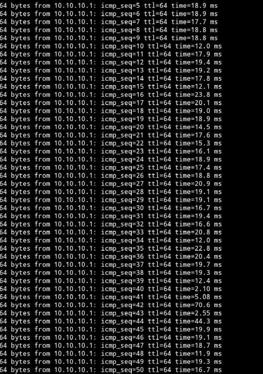

пинг с ноута на роутер, со второго ноута такая же картина. У кого какие идеи будут куда копать?
35 минут назад, NaviNavi сказал:
Если выше озвученый вариант не поможет - вернуть продавану.это косяк.
