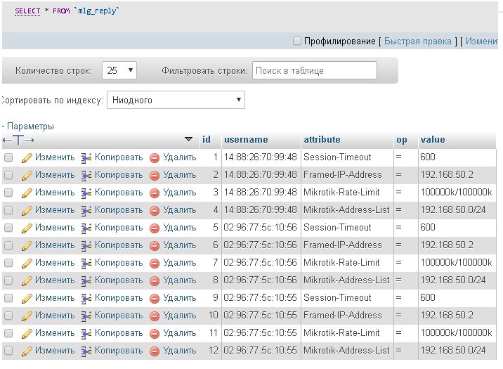

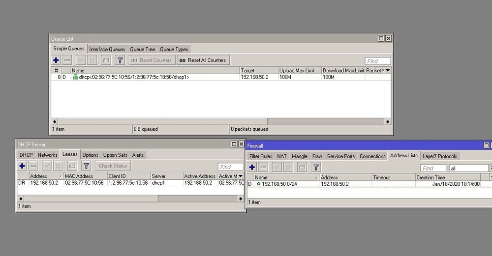

Доброго вечора. Система Ubilling 1.0.4 rev 7269 Freebsd,  Nas Mikrotik 6.44.6 Radius DHCP. Налаштував все по мануалу. Проблема така після зміни mac клієнта,на старому mac видається іп та швидкість, після видалення користувача з білінгу теж саме! Що не так ????

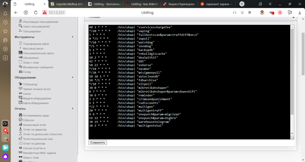

присутнє в кроні.
*/2 * * * *    root /bin/ubapi "multigen"
Після дабавлення в крон
*/5 * * * *    root /bin/ubapi "multigentotal"
  - все запрацювало!
Але я так зрозумів, так немає бути!?

Настільки дурна ідея, наскільки це можливо.
Такі штуки викликати можна якось хіба що так: 30 2 * * * і не частіше.

Если хорошо подумать, то де факто после смены мака, новый - становится новым юзернеймом, а старый себе валяется мертвеньким грузом до следующей multigentotal. В нормальных условиях, это не должно приводить ни к каким последствиям, так как новый юзер уже должен быть авторизован со всеми своими актуальными атрибутами относительно своего нового юзернейма. Если же старый мак уехал к какому-то другому юзеру (ну не знаю, роутер допустим, потащили в соседнюю квартиру) и он будет навешан на соответствующего пользователя из соседней квартиры - тоже ничего страшного не произойдет, все потроха будут регенерированы с этим же юзернеймом по новому через две минуты и все должно быть чики. Когда там вызовется следующая авторизация (по дискавер/ренью же, да? или только по таймауту на микротах?) уже тоже не наша проблема и в целом не важна. Если же старый МАК никуда не утащили... ну повисит он до тотального регена и все, либо просто повисит. Кому какое дело?
Итого я окончательно потерялся в попытках найти какую-то драматическую драму в этой всей механике и с чем так героически борется ТС. Мож ему просто лишних 3 рекорда в базе жмут - я хз.

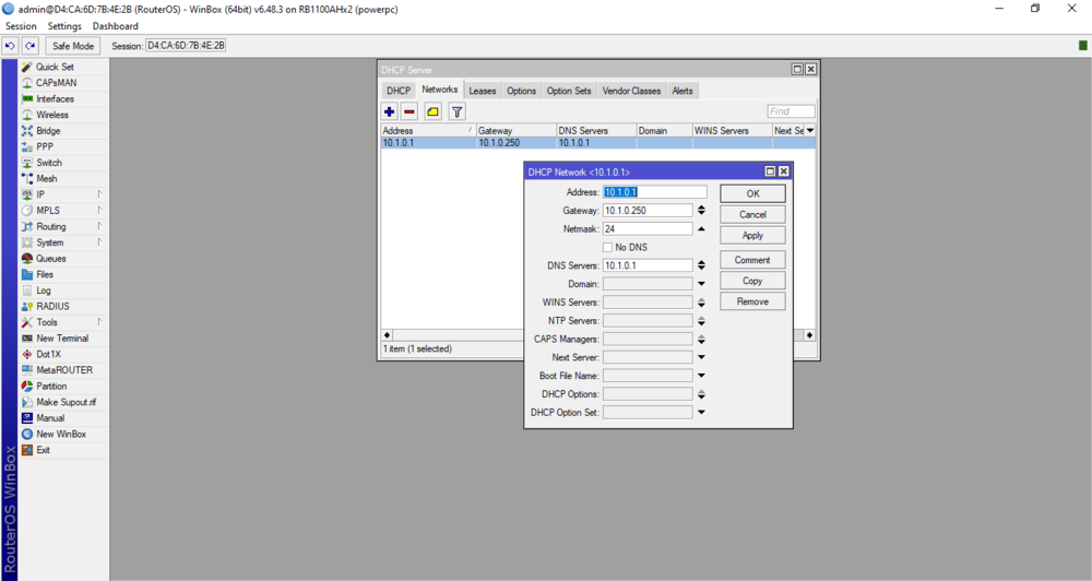

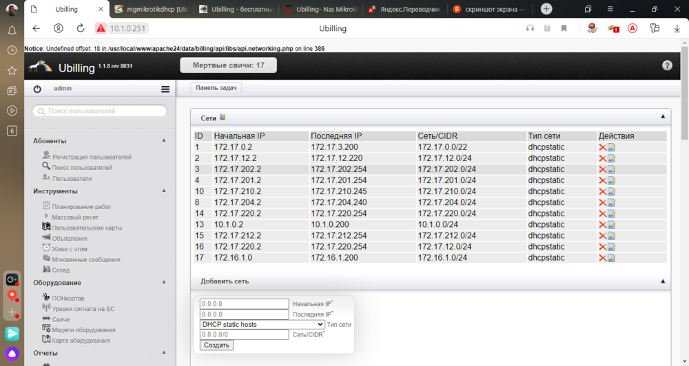

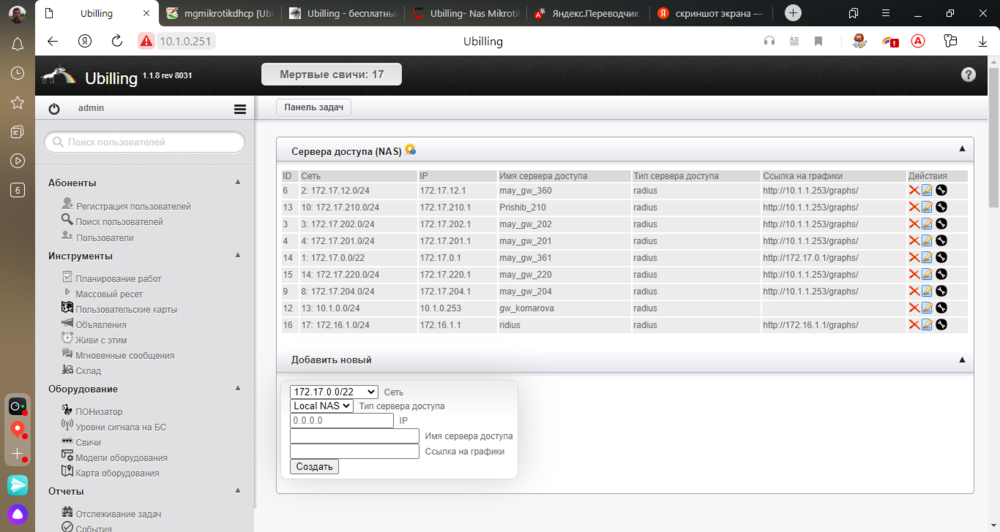

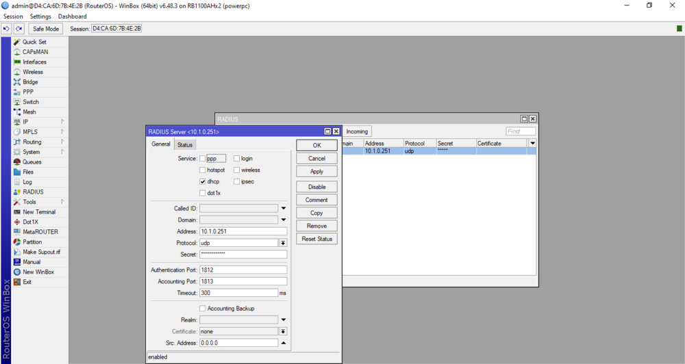

добрый день возникла необходимость настроить RADIUS NAS MikroTik DHCP (IP + MAC) все делаю как в монуале https://wiki.ubilling.net.ua/doku.php?id=mgmikrotikdhcp
но пользователи не получают IP адресса с ubilling в чем может быть причина где  и что надо подправить

Не получается сделать связку Ubilling - MikroTik IPoE
Месяц мучаюсь, не как не настрою
