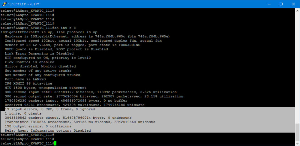

fastvd 62 Posted 2020-01-31 10:19:21 Share Posted 2020-01-31 10:19:21 привет коллеги. была схема: циска аплинка, в ней мой 10Ж cwdm модуль-------8км трасы по канализаии-------стык с атракомом----40км трасы в земле-----10Ж cwdm модуль в BGP микротик 1036... сигнал был -17.5 , все работало годами, ошибок НОЛЬ нада было включить ещё один аплинк...купили брокейд ирон24, и передалали схему на : циска аплинка, в ней мой 10Ж wdm модуль-------8км трасы по канализаии-------10Ж wdm модуль в БРОКЕЙД и с него 10Ж cwdm модуль и на стык с атракомом----40км трасы в земле---- -10Ж cwdm модуль в BGP микротик 1036.. сигнал стал -13.5...но начались RX FCS эрроры и RX Code эроры на стороне как микротика так и на стороне брокейда... На микротике свежая прошивка, 100% проблема не в ней,так как на ней работало уже некоторое время...ошибки явно началались после врезки брокейда по середине в линке... На брокейде SW: Version 07.4.00pT203 Флов конроль и включал и выключал на двух сторонах, не помогло. При всем при этом - ошибок или дропов в самом трафике пока нету, но ещё не вечер и так не должно быть! Куда рыть? Link to post Share on other sites

BABAY 2 Posted 2020-02-01 16:42:06 Share Posted 2020-02-01 16:42:06 У Вас FCS errors счетчики увеличиваются или на месте стоят? Так как по скрину не понятно, это всего 15-19 ошибок или вы счетчики обнулили. Если увеличиваются то как быстро? Link to post Share on other sites

fastvd 62 Posted 2020-02-02 15:05:30 Author Share Posted 2020-02-02 15:05:30 22 часа назад, BABAY сказал: У Вас FCS errors счетчики увеличиваются или на месте стоят? Так как по скрину не понятно, это всего 15-19 ошибок или вы счетчики обнулили. Если увеличиваются то как быстро? За день 88 тысяч ошибок 19 часов назад, Dimkers сказал: Патч на карандаш намотайте и скотчем зафиксируйте, чтоб получить в итоге старые значения и поглядеть. Завтра попробуем,спасибо Link to post Share on other sites
