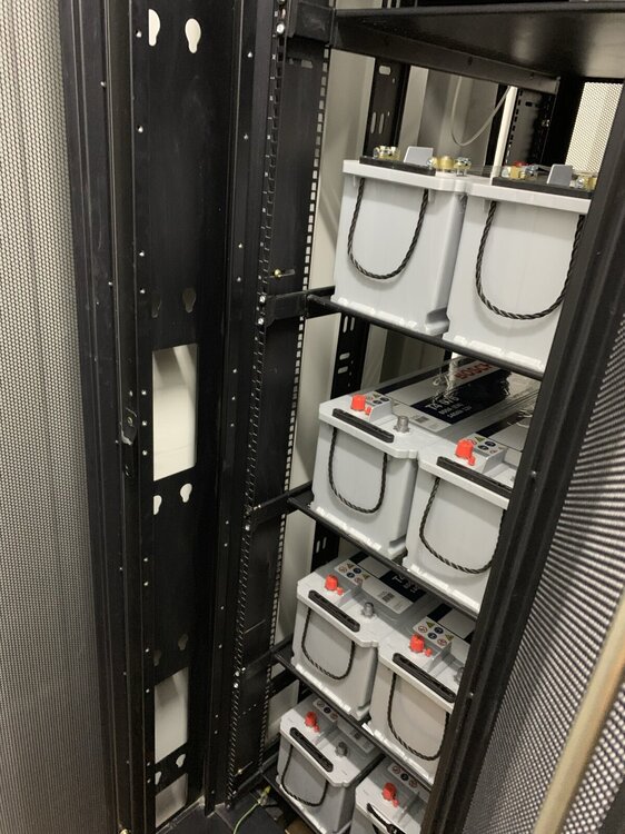

Земеля 725 Опубліковано: 2020-03-30 21:08:28 Share Опубліковано: 2020-03-30 21:08:28 (відредаговано) 4 часа назад, Baneff сказал: 32шт обычных батарейки по 7AH по интересной цене 22 бакса за штуку сколько времени работы дадут при такой мощности? Минут 20, ну от силы 30? А если гена не стартанёт? Стрёмно как-то. Кабинет пустой 668 баксов стоит, без батареек? А вот интересно, вы внутрь тех кабинетов смотрели? Там хоть какая-то балансировка батарей предусмотрена? Или просто тупо последовательно батарейки по 7AH включены? 2 кабинета ( каждый по 334 уе) брали по той причине что узел находиться почти в ТЦ ваша цель какая? сделать гарантированное питание верно? на входе может легко стоять реле выбора фаз ( тогда перекосы и.т.п пофигу) ибп нужен чисто для того что бы гарантированно смог держать весь узел в 3 квт 30-60минут ,пока запуститься генератор. Гена питает ибп и все ок. а по поводу что гена не стартанет, по этому каждый месяц на 20-30 минут его нужно запускать, это указано в любом паспорте ген ( да и бензин \ дизель) хранить больше чем 3 месяца не советуют. но вы также можете сделать систему из 2 Ген как вашей душе угодно посчитайте сколько будет стоить стенка акумуляторных батарей в месяц ( если нагрузка 4 квт? ) которые нужно обеспечить ГАРАНТИРОВАННО на одну рабочию смену электриков с 9.00 до 17.00, да и так что бы на след день вы были готовы к след работам электрикам + учитывайте цена замена акумов которые вылетят, сдохнут и.т.п их обслуживание Мы брали все комплектом так как на все это шла гарантия, и если вылетят акумы то нам их по гарантии все меняют. так как на них пломбы. Відредаговано 2020-03-30 21:12:32 Земеля Ссылка на сообщение Поделиться на других сайтах
Baneff 148 Опубліковано: 2020-03-30 22:11:12 Share Опубліковано: 2020-03-30 22:11:12 23 минуты назад, Земеля сказал: 2 кабинета ( каждый по 334 уе) брали по той причине что узел находиться почти в ТЦ ваша цель какая? сделать гарантированное питание верно? на входе может легко стоять реле выбора фаз ( тогда перекосы и.т.п пофигу) ибп нужен чисто для того что бы гарантированно смог держать весь узел в 3 квт 30-60минут ,пока запуститься генератор. Гена питает ибп и все ок. а по поводу что гена не стартанет, по этому каждый месяц на 20-30 минут его нужно запускать, это указано в любом паспорте ген ( да и бензин \ дизель) хранить больше чем 3 месяца не советуют. но вы также можете сделать систему из 2 Ген как вашей душе угодно посчитайте сколько будет стоить стенка акумуляторных батарей в месяц ( если нагрузка 4 квт? ) которые нужно обеспечить ГАРАНТИРОВАННО на одну рабочию смену электриков с 9.00 до 17.00, да и так что бы на след день вы были готовы к след работам электрикам + учитывайте цена замена акумов которые вылетят, сдохнут и.т.п их обслуживание Мы брали все комплектом так как на все это шла гарантия, и если вылетят акумы то нам их по гарантии все меняют. так как на них пломбы. Цель - обеспечить пезперебойную работу узла. Реле выбора фаз от сильного перекоса не спасёт, это всё равно аварийная ситуация. Не понял по поводу электриков и их смен. Понятия срочного аварийного ремонта у вас нет вообще? Но дело ваше. Я считаю, что такая конструкция опасна, но мы же тут просто опытом делимся. У вас нет дублирования систем. Любой отказ оборудования фатален, если одновременно пропадает входное напряжение. Отказ УПС-а или отказ гены и приехали. А они таки отказывают и снаряд в одну воронку второй раз вполне себе падает. Вам ваш УПС или гену по гарантии конечно поменяют, через месяц, если повезёт. И что это нам даёт? Но и да, эта задача за вменяемые деньги вряд ли решается. Вероятность безотказной работы может повысить только горячее резервирование: всего по два, по три и более в параллель, как в космических системах, тогда есть шанс, но это дорого. Поэтому тут всегда получается какой-то компромис. Ссылка на сообщение Поделиться на других сайтах
Земеля 725 Опубліковано: 2020-03-30 22:18:45 Share Опубліковано: 2020-03-30 22:18:45 2 минуты назад, Baneff сказал: Цель - обеспечить пезперебойную работу узла. Реле выбора фаз от сильного перекоса не спасёт, это всё равно аварийная ситуация. Не понял по поводу электриков и их смен. Понятия срочного аварийного ремонта у вас нет вообще? Но дело ваше. Я считаю, что такая конструкция опасна, но мы же тут просто опытом делимся. У вас нет дублирования систем. Любой отказ оборудования фатален, если одновременно пропадает входное напряжение. Отказ УПС-а или отказ гены и приехали. А они таки отказывают и снаряд в одну воронку второй раз вполне себе падает. Вам ваш УПС или гену по гарантии конечно поменяют, через месяц, если повезёт. И что это нам даёт? Но и да, эта задача за вменяемые деньги вряд ли решается. Вероятность безотказной работы может повысить только горячее резервирование: всего по два, по три и более в параллель, как в космических системах, тогда есть шанс, но это дорого. Поэтому тут всегда получается какой-то компромис. вы хотите схему где можно обойтись без упа и гены? отказ упса? 2 упса работают при схеме N+1, когда тестировали , выключали один из упсов ( ведущий , не ведущего ) выключали кабинет одного из упса, ЭЭ потребителя работала и дальше. Вариант выхода с упса отпал верно? так как каждый Упс имеет свой кабинет с акумами и может по отдельности протянуть 30-40 минут. а гена? если его обслуживать хз, за 9 месяцев работы, затраты были только на топливо для холостого хода. или вам по душе вариант упса на 5квт, и стелажы акумов по 10-15к грн ? хотите тракаться с 5-8000 апч ? сколько с вас возьмет специалист который все это будет подключать а ? или электрика алкоголика возьмете ? Ссылка на сообщение Поделиться на других сайтах

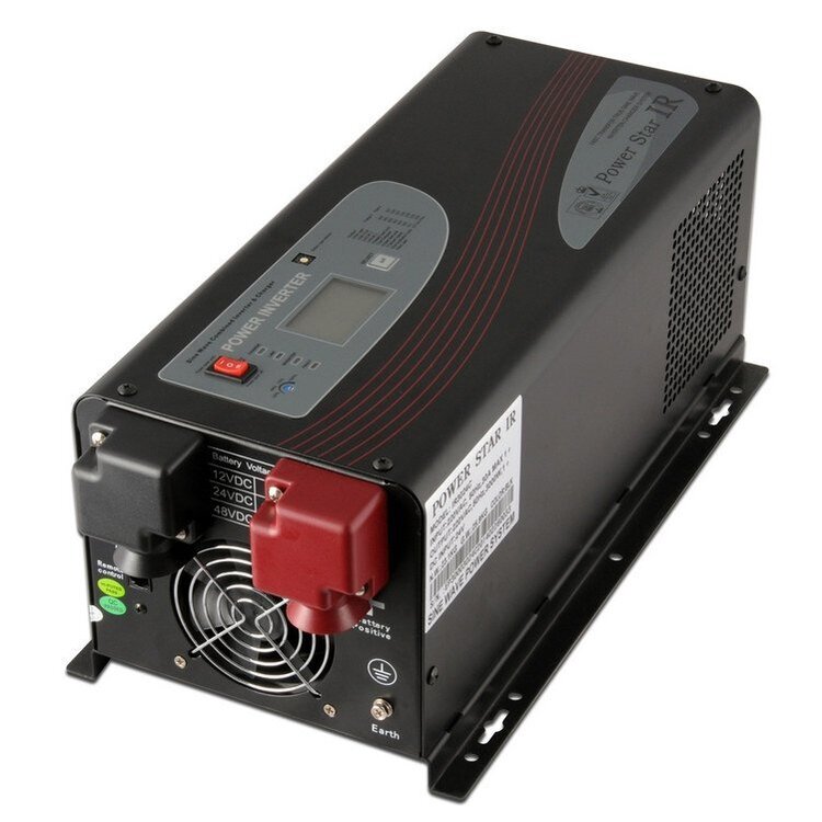

Bogdan.Lukashov 2 Опубліковано: 2020-03-31 06:45:28 Автор Share Опубліковано: 2020-03-31 06:45:28 (відредаговано) Мне понравилась железка MP RT 6KVA китай но видимо там есть хоть какой мониторинг? И можно вывести на Cacti? или графики смотреть батарей износа? Пожалуй поделюсь своей схемой, Инвертор Power Star IR Santakups IR5048 (5 кВт, 48 В) 5 кВт - мощность инвертора, номинал 12 кВт - мощность пусковая 5 типов акб - поддержка 40 А - зарядное встроенного типа КПД - 91,52% Режим восстановления акб - есть Эксплуатация - в помещении Размеры инвертора, см: 76 х 34 х 32 Вес: 45 кг Далее 8 АКБ 140Ач стартовые BOSCH T4 итого 1120 Ач. Шкаф APC Netsheller с металичискими полками выдерживают большу нагрузку вес, на каждой полке по 2 АКБ, и сверху ИБП. шкафф запакован. Все это рассчитано на 1 PDU 20 розеток (5квт нагрузки) PDU стоят без фанатизма и умных экранчиков AP7553 APC Rack PDU Zero U Basic 32A 230V В шкафе две PDU вторая просто весить на фазе L2. Каждый сервер по 2 ИБП один в 1 PDU с ИБП второй в 2 PDU без ИБП. (Хотя надо и вторую резервировать ИБП) тогда будет ровно 10квт на стойку. Считаю мощности с головой. До этого стоит генератор на 10квт до ИБП дизельный заводится через АВР внешний, генератор новый стоит в теплом помещение с отводом газов, заводится шустро еще не подводил. Хотя если сделать вывод то и ИБП при 1120Ач/АКБ могут держать нагрузку около часа. до 50% разряда АКБ. Что то ИБП по 7Ач АКБ напичканих на 96 и выше вольт мне не сильно нравится идея, я собрал больше тонны шкаф с тяжелым АКБ и оно более мощнее. На выхлопе нужно всем одно - стабильность и время разряда максимальное. А УПСы обычные 5 минутные Smart 2U с встроенными АКБ вообще не рассматриваю, не понимаю зачем их ставят может под свитчи и активку. Все для опыта. Ваше мнение... p.s нашел фотку запаковки АКБ до подключения, кабель подключения медь 50 mm2 Відредаговано 2020-03-31 08:13:29 Bogdan.Lukashov Ссылка на сообщение Поделиться на других сайтах

Bogdan.Lukashov 2 Опубліковано: 2020-03-31 08:19:30 Автор Share Опубліковано: 2020-03-31 08:19:30 Я смотрю в соседней ветке все хвалят EXA-POWER но они тоже слабенькие по заряду, и там глючат карта дисплея и электроника. Возможно и Santakups IR5048 и не самый плохой вариант тогда. Меди там обмотана 2 катушки солидно тяжелые, так как открывал смотрел, по автоматике минималка, прошивать и т/п ничего не надо, все построено на минимализме. Время переключение быстрое, у меня частный дом запитан на таком, еще ниразу не падала техника. Если посчитать, что на 1 линию PDU 5квт достаточно такого решения с внешними массивными АКБ, то совсем неплохо по стоимости и надежности выйдет. Ссылка на сообщение Поделиться на других сайтах
Bogdan.Lukashov 2 Опубліковано: 2020-03-31 08:27:23 Автор Share Опубліковано: 2020-03-31 08:27:23 (відредаговано) Относительного частного дома, 5 квтник еще на 24В покупал давно, 5 лет без проблем работает. Правда поднять такую мощь и закрепить на стене надо было 3 мужиков. Тянет практически все, насос, розекти два этажа, освещение на улице, даже чайник ) Там вроде разрешен перегруз до 150%. Это я к тому, что железка надежная и серваки потянет там ведь даже скачков нету. Відредаговано 2020-03-31 08:28:35 Bogdan.Lukashov Ссылка на сообщение Поделиться на других сайтах
