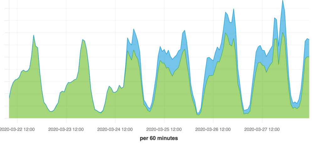

mr.Scamp 43 Опубликовано: 2020-03-29 09:35:46 Share Опубликовано: 2020-03-29 09:35:46 (изменено) Щось у Megogo змінилось, Изменено 2020-03-29 12:02:05 пользователем mr.Scamp Ссылка на сообщение Поделиться на других сайтах

mr.Scamp 43 Опубликовано: 2020-03-29 11:38:07 Share Опубликовано: 2020-03-29 11:38:07 (изменено) Велика частина трафіку Megogo (*.vcdn.biz) переїхала до Dtel-IX (AS43380). Наливається з SRC IP 185.192.250.0/24. Якщо вас немає в цій точці напряму - отримуватимете цей трафік через аплінків, як світ. Изменено 2020-03-29 11:50:35 пользователем mr.Scamp Ссылка на сообщение Поделиться на других сайтах
CoCOsmall 38 Опубликовано: 2020-03-29 11:51:39 Share Опубликовано: 2020-03-29 11:51:39 11 минут назад, mr.Scamp сказав: Велика частина трафіку Megogo (*.vcdn.biz) переїхала до Dtel-IX (43380). Наливається з SRC IP 185.192.250.0/24. Якщо вас немає в цій точці напряму - отримуватимете цей трафік через аплінків, як світ. Вижу эту сеть как с Dtel та и с Giganet, но с последней маршрут больше (через AS8647) Ссылка на сообщение Поделиться на других сайтах
mr.Scamp 43 Опубликовано: 2020-03-29 11:56:14 Share Опубликовано: 2020-03-29 11:56:14 Комьюніті 0:43380 має допомогти Ссылка на сообщение Поделиться на других сайтах
CoCOsmall 38 Опубликовано: 2020-03-29 12:00:07 Share Опубликовано: 2020-03-29 12:00:07 3 минуты назад, mr.Scamp сказав: Комьюніті 0:43380 має допомогти ну мне дтел тоже ОК Ссылка на сообщение Поделиться на других сайтах
Zlobar 30 Опубликовано: 2020-03-29 13:20:01 Share Опубликовано: 2020-03-29 13:20:01 1 час назад, mr.Scamp сказал: Це в чому такі графіки? Ссылка на сообщение Поделиться на других сайтах
mr.Scamp 43 Опубликовано: 2020-03-29 15:19:22 Share Опубликовано: 2020-03-29 15:19:22 1 hour ago, Zlobar said: Це в чому такі графіки? Kibana https://github.com/robcowart/elastiflow Ссылка на сообщение Поделиться на других сайтах
