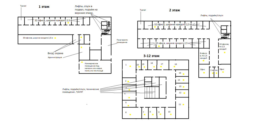

Своих под рукой нет, так что изображения аналогичные взял из интернета. Файл "1-2 Этаж" - это наш 1 и 2 этаж только без входной группы и лифтовой. В общей сложности 150 офисов на два этажа (60 на первом и 90 на втором ). Площадь каждого этажа 2100 м2.
Файл 3-12 этаж - все остальные этажи, почти идеальная копия. Площадь каждого этажа 810 м2.
Само здание - железобетонная коробка времён СССР, бывшее КБ или что-то подобное.

Опубліковано:
5 часов назад, filin-777 сказал:
Тут уже не 300 абонов.
Не вижу на плане 60 офисов.
Если вы хотите что-то сделать, то нужно нарисовать. Не нужно все точно. Нарисуйте как комнаты расположены, общая длина здания, размеры каждой комнаты если это возможно. Конференц зал тоже есть? Он относится куда? Как отдельный абон?

1 час назад, NETOS сказал:
нужно нарисовать
Постарался нарисовать общие планы. Надеюсь моих художественных возможностей будет достаточно чтобы разобраться. Желтым отметил все, где должен быть интернет.
