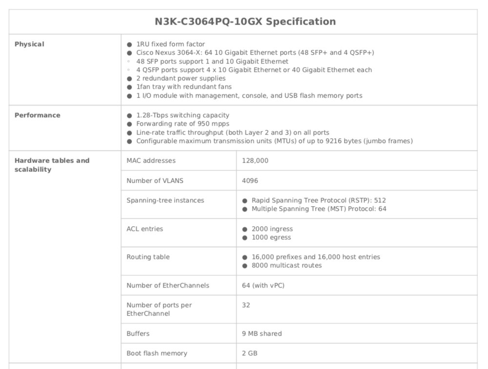

Fluger32 0 Опубликовано: 2020-05-30 11:40:51 Share Опубликовано: 2020-05-30 11:40:51 (відредаговано) Итак, имеем Nexus N3K-C3172 и C3064 c 8 гигами памяти на борту, хочу использовать в качестве UA-IX бордера. По документации держит 16тыс префиксов, я заливал 120 тыс и нормально держит. Пробовал офис из 100 компов через него рулить, все хорошо рулится. Заливал ФуллВьюв, все влазит и очень быстро затягивает. Вопрос, можно ли его ставить в продакшн в качестве основного UA бордера и могут ли вылезти какието бока в результате эесплуатации? Кто пробовал подобные эксперименты- поделитель опытом. Відредаговано 2020-05-30 11:42:02 Fluger32 Ссылка на сообщение Поделиться на других сайтах

KaYot 3 740 Опубліковано: 2020-05-30 18:36:54 Share Опубліковано: 2020-05-30 18:36:54 (відредаговано) 7 часов назад, Fluger32 сказал: По документации держит 16тыс префиксов, я заливал 120 тыс и нормально держит У 3172 16к маршрутов в железе, у 3064 8к по-моему. 120к принять можно если включен soft reconfiguration, памяти много. Но оно ляжет только в RIB, в FIB попадут все те же 16к. Как оно будет работать под нагрузкой хз, но явно не так как Вы хотите. Или свалится в soft-routing и помрет ближе к гигабиту, или будет работать с 16к маршрутов в TCAM а остальные так, для красоты. P.S. могу за копейки продать catalyst 4900M, у него 256к маршрутов железно - точно хватит с головой. Это нынче единственный дешёвый вариант принять любой украинский IX. Відредаговано 2020-05-30 18:49:38 KaYot 3 Ссылка на сообщение Поделиться на других сайтах
Mobil 69 Опубліковано: 2020-05-30 19:05:58 Share Опубліковано: 2020-05-30 19:05:58 28 минут назад, KaYot сказав: У 3172 16к маршрутов в железе, у 3064 8к по-моему. 120к принять можно если включен soft reconfiguration, памяти много. Но оно ляжет только в RIB, в FIB попадут все те же 16к. Как оно будет работать под нагрузкой хз, но явно не так как Вы хотите. Или свалится в soft-routing и помрет ближе к гигабиту, или будет работать с 16к маршрутов в TCAM а остальные так, для красоты. P.S. могу за копейки продать catalyst 4900M, у него 256к маршрутов железно - точно хватит с головой. Это нынче единственный дешёвый вариант принять любой украинский IX. Сколько хотите за catalyst 4900M ? Ссылка на сообщение Поделиться на других сайтах
Fluger32 0 Опубліковано: 2020-05-30 19:32:41 Автор Share Опубліковано: 2020-05-30 19:32:41 4900M не интересно. В Чем могут выражаться проблемы, если фактически префиксы приняты? Ссылка на сообщение Поделиться на других сайтах
KaYot 3 740 Опубліковано: 2020-05-30 19:39:17 Share Опубліковано: 2020-05-30 19:39:17 Фактически на картинке 0 принятых префиксов. В чем могут выражаться проблемы я вроде как описал, не может свич работать с числом префиксов превышающим спецификации просто физически. Ссылка на сообщение Поделиться на других сайтах
foreverok 95 Опубліковано: 2020-05-30 19:43:37 Share Опубліковано: 2020-05-30 19:43:37 (відредаговано) 18 минут назад, Fluger32 сказал: 4900M не интересно. В Чем могут выражаться проблемы, если фактически префиксы приняты? Простыми словами, трафик идущий по маршрутам не попавшим в FIB будет грузить CPU(конкретно по этой модели не могу сказать), со всеми вытекающими. Маленькая скорость, потери. Вероятно, свич начнет тупить с другими функциями если CPU будет перегружен. Відредаговано 2020-05-30 19:51:06 foreverok 1 Ссылка на сообщение Поделиться на других сайтах
