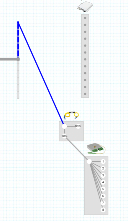

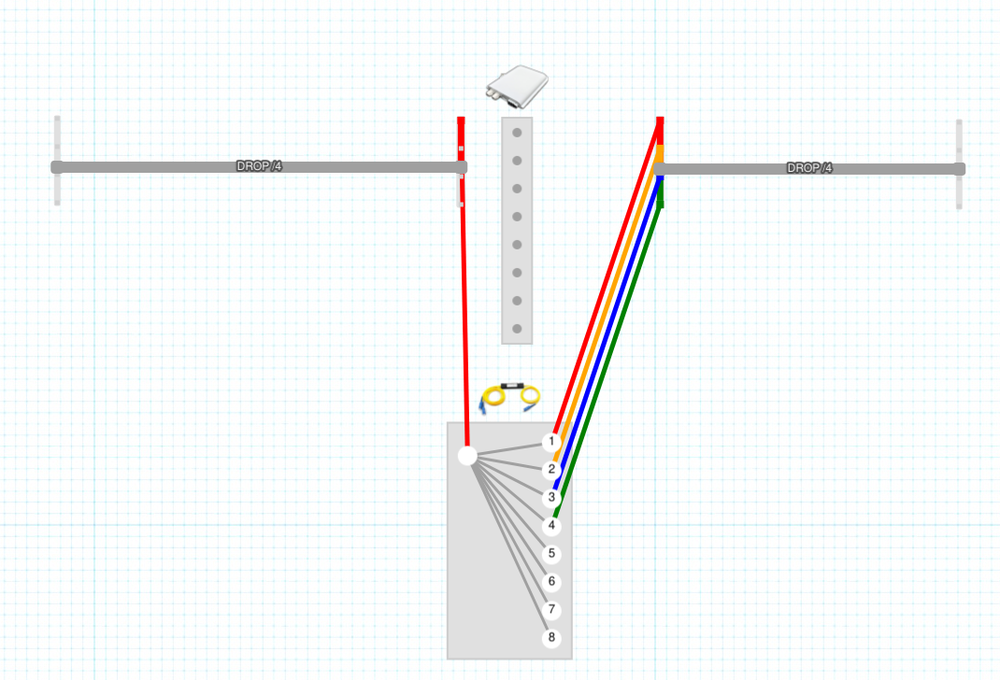

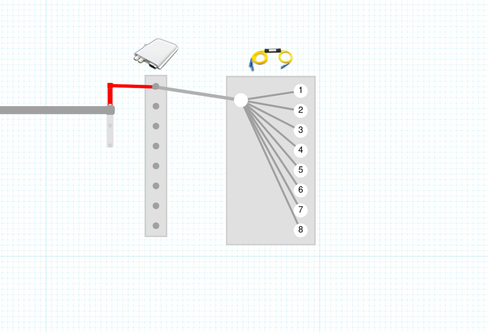

 При присоединении сплиттера отсутсвует возможность нарисовать соединение от опорной точки муфты. Получается не красиво, ведь спиттер на самом деле находится в муфте (рис 1.)
Хотелось бы рисовать все через опорные точки. (рис 2)

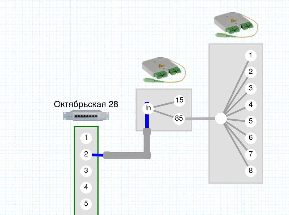

Приветствую! Возник вопрос: как на такой схеме включить точку 1 в IN разветвителя, а точки 5,6 подключить к отводом 45 и 55 соответственно?1181925373_2021-11-2509-36-36.png.c0776147c54be4bf6565cb3d3610fcbe.png
