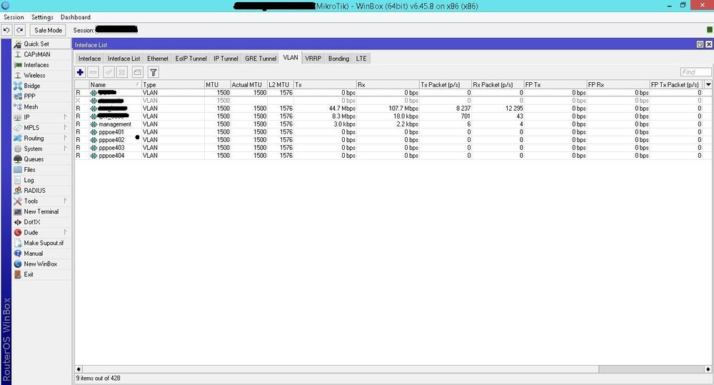

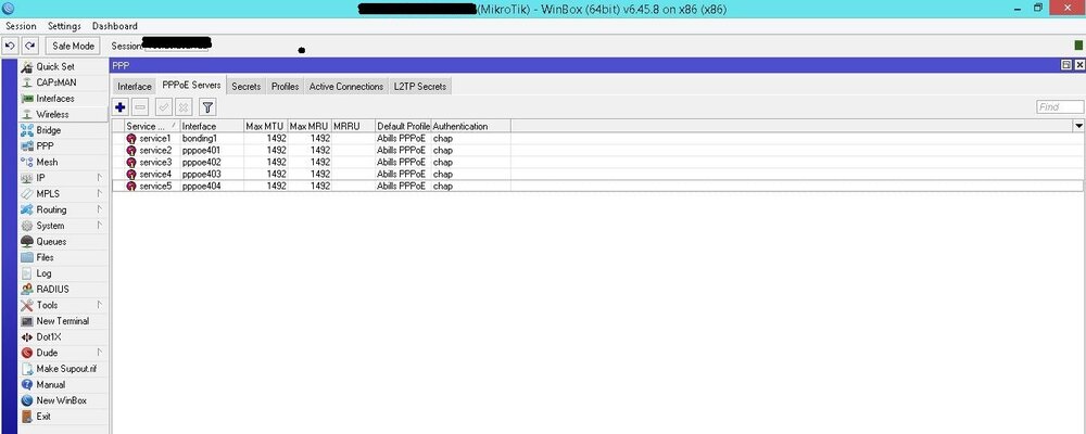

Здравствуйте. Такая история. Есть abills 0.55b и nas mikrotik. Количество абонентов растёт, и решено поделить сеть на вланы. В микротике добавил vlan'ы, на этих вланах добавил pppoe сервера. Вланы прокинул до абонентов. Маки в вланах вижу, но пппое сессии не поднимаются. Если выключаю работающий pppoe сервер, то начинает работать один из новосозданных. В общем одновременно более 1 pppoe сервера не работает.

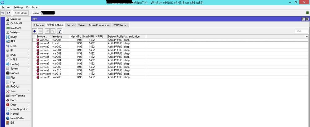

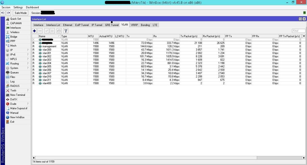

Есть такая же связка в другом городе, только там стоит abills 0.54b. Там всё работает. Крутится 11 pppoe сервером и всё без проблем.

В логах микротика ошибку не пишет. Пишет только когда успешно подключается. Если запустить pppoe подключение, пишет ошибка 718 (удалённый компьютер не ответил во время). Если в настройках подключения указать имя сервиса pppoe сервера - у меня это service2, то подключение проходит сразу. Такое ощущение, что сессия упёрто долбится в первый запущенный pppoe сервер. А не в тот, который вещает в своём влане. Естественно обойти всех абонентов, и указать им конкретный service name не вариант от слова совсем.
38 минут назад, Xiovi сказал:
Бред какой-то.
Зачем ты указываешь service name если его не используешь? Оно и не будет работать без указания у клиента, в этом смысл опции.
Удали у всех "серверов".
12 часов назад, Xiovi сказал:
Сам рассказал, сам ответил, вывод просто не сделал правильный. Ну а для более глубоких логов по ппое нужно в микротайке настроить правильно логирование на этапе отладки, ибо если оно вам будет сыпать вагоны в нормальной жизни устанете.
