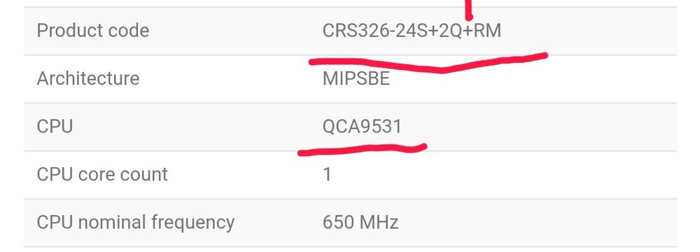

nedoinet 444 Опубликовано: 2020-08-31 15:51:19 Share Опубликовано: 2020-08-31 15:51:19 27 минут назад, Dimkers сказал: Судя по спекам там свиччип Marvell-98DX8332 а вот ху их знает... не путать с crs316...на оффстраничке квалком 9531... не удивлючь, конечно на ошибки в спеках это ж микрот. Ссылка на сообщение Поделиться на других сайтах

Гиперлупоид.инженера.гари 19 Опубликовано: 2020-08-31 16:49:18 Share Опубликовано: 2020-08-31 16:49:18 57 минут назад, nedoinet сказал: а вот ху их знает... не путать с crs316...на оффстраничке квалком 9531... не удивлючь, конечно на ошибки в спеках это ж микрот. не тупи. лучше молчать, чем пороть чуш Ссылка на сообщение Поделиться на других сайтах

Dimkers 1 621 Опубликовано: 2020-08-31 17:43:33 Share Опубликовано: 2020-08-31 17:43:33 1 час назад, nedoinet сказал: квалком 9531 квалком это не свиччип, это ЦП. 50 минут назад, a_n_h сказал: работает SwOS Версия софта? Я не зря вам ссылку дал с чейнджлогом. 1 Ссылка на сообщение Поделиться на других сайтах

nedoinet 444 Опубликовано: 2020-08-31 18:02:05 Share Опубликовано: 2020-08-31 18:02:05 17 минут назад, Dimkers сказал: квалком это не свиччип, это ЦП уже понял, что ступил. Ссылка на сообщение Поделиться на других сайтах
