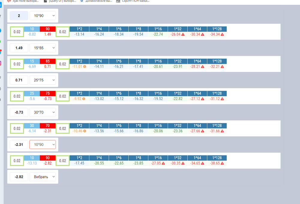

Скрипт ПОН-калькулятор
Добавив: 1*2,1*4,1*6,1*64,1*128
Обновив дизайн
Відредаговано momotuk88
  • Like 1
Безкоштовно. https://poncalc.000webhostapp.com
Пробуйте.
Мені цікаво може десь не правильно рахує.
Але без Критики.
  • Like 5
1 минуту назад, Den_LocalNet сказал:
Почему стартуем с сигналом 0?
Нужно иметь возможность задать начальный уровень сигнала.
есть там оно..
Відредаговано hex@set
С телефона не работает.
Таки работает, но на ходу не применяет изменения.
Відредаговано Den_LocalNet
4 минуты назад, Den_LocalNet сказал:
Мне другое не понятно. Как ветку визуально разделить) Вообще задумка вроде и была, но реализация линейная шо в екселе.))
2 минуты назад, Den_LocalNet сказав:
50/50 сварной даёт 3.19 затухание, а планарник 1х2 аж 4.32?
http://ic-line.ua/passivnoe-oborudovanie-xpon/deliteli-fbt
http://ic-line.ua/passivnoe-oborudovanie-xpon/deliteli-plc
Я передивися багато сайтів з такими таблицями. І не міг визначити де нормальні показники. Треба дивитися на паспорт відгалужувача який будете викростовувати.
Або зроблю додаткову сторінку щоб вносити свої цифри.
6 минут назад, hex@set сказал:
Мне другое не пнятно. Как ветку визуально разделить) Вообще задумка вроде и была, но реализация линейная шо в екселе.))
В процесі.
4 минуты назад, momotuk88 сказал:
В процесі.
Добавьте в процесс, "возврат на шаг назад" ))
реально кстати 50/50  в среденм 3.5
Лучше таки иметь коррекцию реальных измеренных значений в партии.
Расходимся. Человек который пишет скрипт похоже всё это в руках не держал.
1х2 типично 3.5-3.7 даёт.
Повторяемость и точность у планарных всегда лучше ибо их делают под задачу. А вот сварные просто делают, а потом сортируют что получилось.
То есть сварной 50х50 в реальной жизни имеет больше шансов быть хуже.
Ну и вообще половина она и в Жашкове половина.
Только что, Den_LocalNet сказал:
Да че сразу расходиться, если делать нефиг, можно и помочь. Пока ему интересно.)
  • Thanks 1
15 минут назад, hex@set сказал:
Ок.
15 минут назад, Den_LocalNet сказал:
Да є такі. Що дають більше затухання. Тому і створив цю тему щоб почути що потрібно змінити звідки брати дані і т.п.
Ще залежить від зварочного.
1 час назад, mvv сказал:
20/85 - ошибка - нет такого делителя
А было бы ой как не плохо такой иметь...
20% отвалил и ещё 85 осталось :)
  • Haha 2
