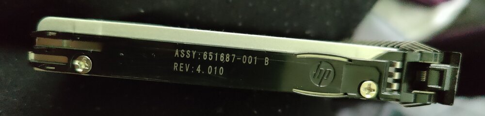

2 пункт. А какие корзины для дисков используете?
для Gen8 нужны: HP SAS Hot Plug SmartDrive Carriers for Gen8 Servers only. Для обычных HP SAS Hot Plug Drives примечание: NOTE: These drives are not supported by Gen8 servers.
То есть, если вы не используете корзинки для дисков оригинальные которые для GEN8, будет у вас ошибка такая. У нас таких серверов очень много и не разу ошибки такой не было, но корзнки должны быть оригиналы
И второй вариант, какие САС диски используете? От какого производителя?
Відредаговано TutS

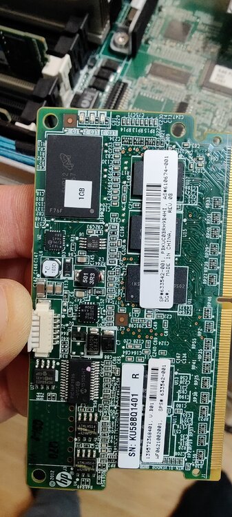

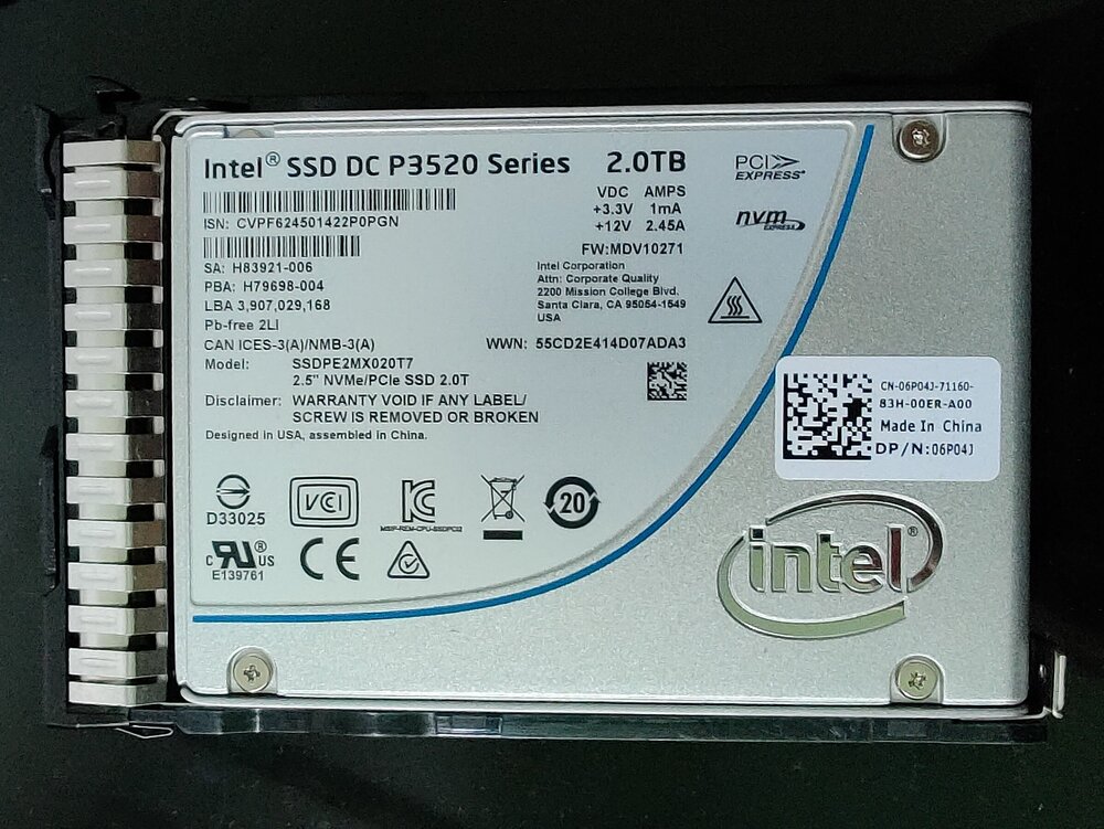

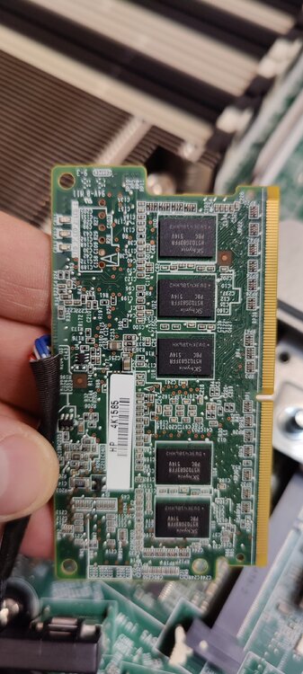

По фоткам, да, рейд контролер. Давай салазки, и ты пробовал сата диск вставить, глянуть визуально что все ок, определяет?
Відредаговано TutS
  В 11.12.2020 в 07:47, Archy_k сказав:
это рейд контроллер?
салазки для дисков сфоткать?
Диски SAS SSD INTEL nvmeIMG_20201210_175516.thumb.jpg.ff492b230592b37d84496d6d60c031e3.jpgIMG_20201210_175505.thumb.jpg.22e666f55b45c8a7f260750864847c81.jpg
Expand
Это не рейд контроллер - это флеш рейда! на 1 gb (Бывают на 512, 1 и 2 GB) - кстате с флешами тоже часто проблемы бывают.

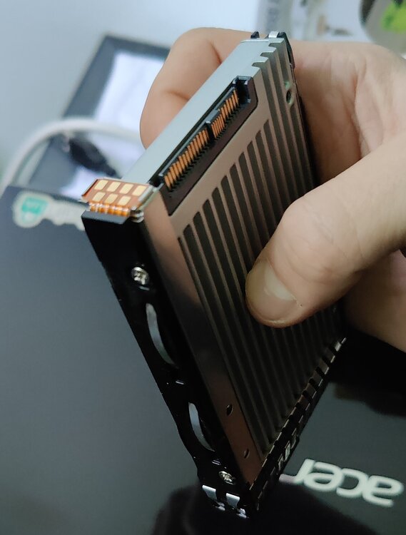

  В 11.12.2020 в 08:35, TutS сказав:
Expand
IMG_20201212_121257__01.thumb.jpg.3589c26f085e14aef28c3b2c990b3fa5.jpgIMG_20201212_121312__01.thumb.jpg.b0d2d24fb00120fba7bd794358113d1c.jpgIMG_20201212_121342__01.thumb.jpg.26841913051c0e64b6ef556cea02563c.jpg
Это SAS SSD NVMe, и салазки.
