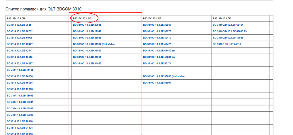

Подскажите по прошивке bdcom 3310
Добрый день. Подскажите, пожалуйста, по прошивке bdcom 3310c
1. Какая последняя проверенная прошивка? Желательно номер и где качать?
2. Обновлять можно сразу на последнюю или все промежуточные тоже ставить?
Заранее спасибо!
BD 3310C 10.1.0E 58597 , качать по первой ссылке в гугле: bdcom прошивка. Промежуточно ничего шить не нужно. Перед прошивкой обязательно посмотрите версию вашего бдкома, они бывают E и D
У нас на одном BDCOM P3310C еще давно ставили 33463 работает и норм.
#show version
BDCOM(tm) P3310C Software, Version 10.1.0D Build 33463
Copyright by Shanghai Baud Data Communication CO. LTD.
Compiled: 2016-2-24 18:19:9 by SYS_33463, Image text-base: 0x80008000
ROM: System Bootstrap, Version 0.4.1, Serial num:xxxxxxx
System image file is "Switch.bin"
hardware version:V1.0
(RISC) processor with 131072K bytes of memory, 16384K bytes of flash
Base ethernet MAC Address: 84:79:xx:xx:xx:xx
snmp info:
  product_ID:294   system_ID:1.3.6.1.4.1.3320.1.294.0
OLTxxx uptime is 58:11:40:39, The current time: 2021-3-29 7:40:48
на этом ресурсе брали https://bdcom.mega.dp.ua
