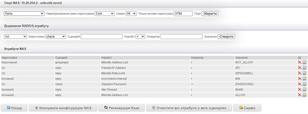

On 5/11/2021 at 5:58 PM, eminema_nema said:
Чи може дану помилку спричиняти налаштування атрибутів NAS ?
Підкажіть як при цих налаштуваннях відбувається розрив або переключення з NOT_ALLOW  назад в ALLOW якщо статус сервіс "НІ"? Підняв з ідентичними налаштуваннями тестовий білінг не хоче переключатись з NOT_ALLOW.

В 11.08.2022 в 18:48, ppv сказав:
*/1 * * * *     /bin/ubapi "multigen"
