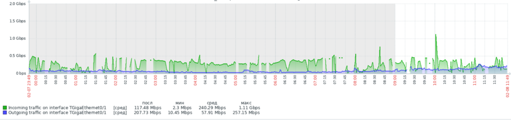

co-operator 0 Опубликовано: 2022-02-08 10:13:24 Share Опубликовано: 2022-02-08 10:13:24 Доброго времени суток. Может быть, кто-то сталкивался и решил следующую проблему: рваные графики при снятии трафика с OLT BDCOM по SNMP. Причём, до 400 Мбит/с всё снимается нормально, как только это значение перешагивается, рвётся график. При этом с MikroTik снимается нормально. Использование 64-битных счётчиков (ifHCInOctets) проблему не решает. Ссылка на сообщение Поделиться на других сайтах
passer 67 Опубліковано: 2022-02-08 10:55:39 Share Опубліковано: 2022-02-08 10:55:39 Вы не написали какой BDCOM, но в целом, вероятно стоит уменьшить частоту опроса. Ссылка на сообщение Поделиться на других сайтах
co-operator 0 Опубліковано: 2022-02-08 11:08:41 Автор Share Опубліковано: 2022-02-08 11:08:41 12 минут назад, passer сказал: Вы не написали какой BDCOM, но в целом, вероятно стоит уменьшить частоту опроса. BDCOM P3616-2TE. Спасибо. Попробую. Ссылка на сообщение Поделиться на других сайтах
Dimkers 1 621 Опубліковано: 2022-02-09 05:29:18 Share Опубліковано: 2022-02-09 05:29:18 Если на сети проблем нет, то может быть прошивка. На некоторых прошивках у бдкомов были проблемы. Ссылка на сообщение Поделиться на других сайтах

co-operator 0 Опубліковано: 2022-02-10 16:03:39 Автор Share Опубліковано: 2022-02-10 16:03:39 Спасибо всем. Разобрался. В шаблоне BDCOM для Zabbix была указана ветка с 32-хбитными счётчиками. Ссылка на сообщение Поделиться на других сайтах
