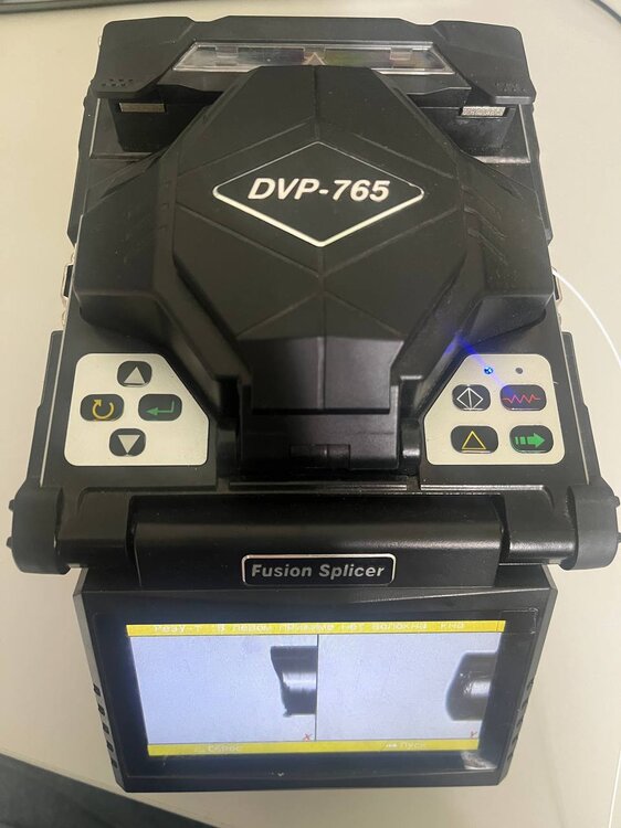

для оперативного мониторинга состояния торца перед сваркой даже если зарядил одно волокно и не нажал на пуск. В DVP 765 - это есть и это удобно.
При закрытии крышки DVP сам начинает подводить волокна и их сразу видно на экране. В Мах100  я не нашел такого.
Фото для примера -
  В 07.05.2024 в 07:13, NightNET сказав:
Expand
Автостарт везде есть. В меню уберите пункты паузы.
И купите нормальный скалыватель.
  В 07.05.2024 в 11:20, nedoinet сказав:
Expand
так автостарт не нужен.
Я как раз таки добавил в меню паузу, так удобнее для контроля.
Есть еще Мах100 и в нем тоже вкл паузу ,но даже так он не показывает предварительно волокно как на фото выше это делает 765. Вот и хочу понять можно ли включить показ, а не матюги. Ведь это удобно.
