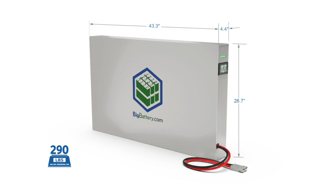

Купил для себя в США некоторое количество 48V RHINO - LiFePO4 - 276Ah - 14kWh, гарантия 10 лет,  должны приплыть через месяц, если кому интересно могу уступить несколько по обсуждаемой спекулятивной цене. -)
https://bigbattery.com/products/48v-rhino-lifepo4-276ah-14kwh/
