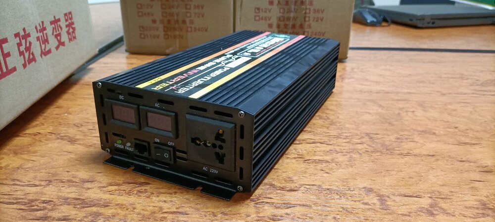

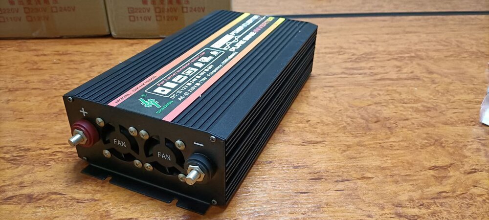

Китайские ноунеймы новые. Мощные, тяжелые и выносливые.  2кВ - номинальная нагрузка на легке 12кВ - тянет максимум на пиках. 7500 грн Если интересно, пишите в ЛС
7500 грн

У меня в юности тоже была китайская магнитола, мощная, тяжелая и выносливая.
Там было написано на динамике 600W.
Но когда я подключил вместо динамика колонку S90 - она сгорела.

2 минуты назад, Туйон сказал:
А всего то не угадал по сопротивлению импедансу)
  • Like 2
  • Sad 1
23 часа назад, ComradePepel сказал:
Самим то не смешно? При такой нагрузке комплектные кабеля используются как ТЕНы для обогрева помещения?
  • Haha 1
3 часа назад, DVSGROUP сказал:
Для освещения. Как спиральки в лампочках.

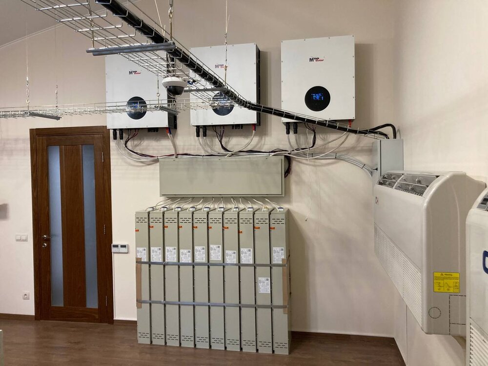

У нас на MasterPower имеется параметр порога напряжения для alarm - вот при нем через NO-NC реле можно запустить генератор, поддерживающий внешний ATS.
Поэтому дожидаться достижения нижнего порога даже не обязательно.
