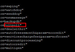

Все працює крім oltpoll
Але і примусовий опит не працює image.thumb.png.ac961b117b5f66cf404606217f29df57.png
без табуна працює.
Edited by ppv
годину тому, ppv сказав:
без табуна працює.
З нормальними правами і робочим самим по собі ubapi - повинен. Що можна проконтролювати за допомогою кнопки "статистика опиту обладнання".
Власне воно в фоні і викликається паралельно для всіх OLT. Там зараз багато чого намотано на цю механіку, далеко не тільки поняшки.

Ви мене трохи не зрозуміли. Я все озав просто через cron. /etc/crontab. і там все такого типу
/usr/local/bin/curl -o /dev/null "http://127.0.0.1/billing/?module=remoteapi&key=ваш_серийник&action=swping"
Воно так в мене було зроблено давно і працювало собі, до певного моменту. По статистиці обладнання доречі теж воно не проходило. Тільки коли табун вимкнений.
Але для тесту я переробив тільки що oltpoll через ubapi і дійсно, запрацювало навіть з включеним табуном. Значить перекину все на ubapi.
Щиро дякую за підказки!
