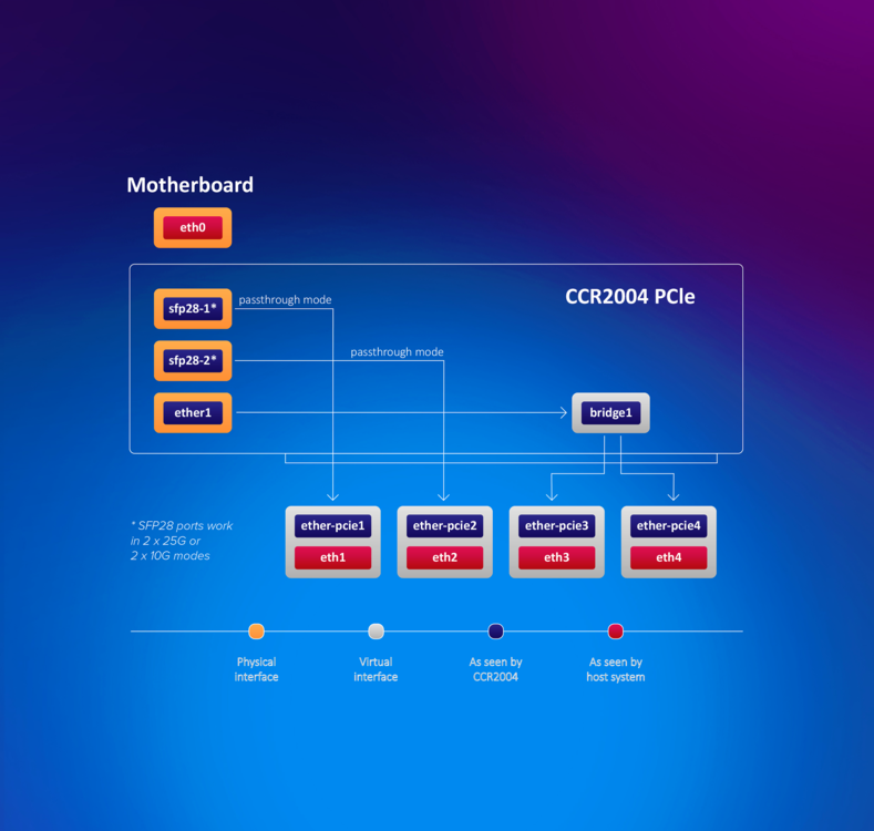

Інет.укр 134 Опубліковано: 2023-03-24 21:29:40 Share Опубліковано: 2023-03-24 21:29:40 40 минут назад, rliskov сказав: И все же хочется услышать совет по выбору SFP+ карт совместимых с микротом (поставлю на резервный Dell) CCR2004-1G-2XS-PCIe 3 Ссылка на сообщение Поделиться на других сайтах
Туйон 1 324 Опубліковано: 2023-03-25 05:44:29 Share Опубліковано: 2023-03-25 05:44:29 8 часов назад, Інет.укр сказал: CCR2004-1G-2XS-PCIe Всё никак не вкурю, что это за вундервафля. Если в ней есть и сетевые интерфейсы, и свой встроенный проц и флеш с ROS, зачем ей комп? Она комп использует для получения питания и чтобы другие сетевухи (из других слотов) подтягивать? Я же так понимаю что проц и ОЗУ сервера, в который втыкается это чудо, ему пофиг. Ссылка на сообщение Поделиться на других сайтах
superb 54 Опубліковано: 2023-03-25 07:13:04 Share Опубліковано: 2023-03-25 07:13:04 (відредаговано) 10 часов назад, rliskov сказав: И все же хочется услышать совет по выбору SFP+ карт совместимых с микротом (поставлю на резервный Dell) Х520 работают нормально у меня, брал тут у Кайота. А вообще это очень индивидуально. Одна и та же сетевая на одном железе может определится и норм работать, на втором определится но глючить(под нагрузкой допустим) а на третьем вообще не определятся. Или сам микротик и железо не совместимы. Это вечная боль собирать микрот на другом железе. Я бы на вашем месте не выдумывал ничего нового (если конечно нет упора в мощность железа и не предвидится скорая модернизация) и тупо скопировал бы свой рабочий сервачек, котрый прослужил много лет верой и правдой. болт в болт, как говорится. И нервы целые и железо проверенное. 9 часов назад, Інет.укр сказав: CCR2004-1G-2XS-PCIe Это что за покемон?) Відредаговано 2023-03-25 07:15:58 superb 1 Ссылка на сообщение Поделиться на других сайтах
linkar 59 Опубліковано: 2023-03-25 16:02:24 Share Опубліковано: 2023-03-25 16:02:24 8 часов назад, superb сказал: Это что за покемон?) Это Lite-версия CCR2004 в PCIe-формате и с парой SFP28, которые либо транзитом светят в pcie, либо работают в проц карточки. Идея то интересная, например кейс - роутер перед гипервизором. Но вот как на деле будет, это посмотрим. Пока что эту диковинку в глаза мало кто видел в работе. 1 Ссылка на сообщение Поделиться на других сайтах
