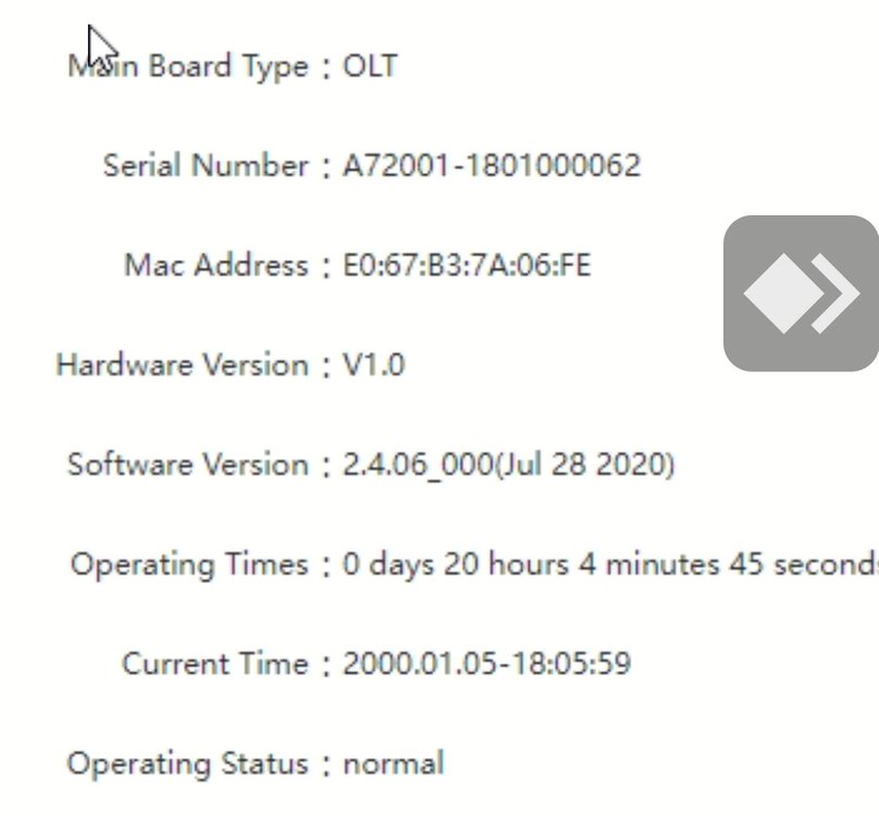

Всем привет!
Столкнулся с такой проблемой...
При включении на олте стелс dhcp-snooping admin enable у абонов которые имеют роутеры Тенда отваливается Интернет.
Подскажите пожалуйста в чем может быть проблема?
Прошивка вот на скрине
Не пользовался Stels но судя по скрину сходу вопрос - а ПО поновее чем 3-летней давности на него нету?
Ну и неплохо было бы написать, как там абоны подключаются. По DHCP получают IP ?
vlan-per-user или все в куче ?

Там дхцп по влану
По прошивкам... нету другой у меня.

Проблем не було з Firmware version : V1.6.0_220803 BuildDate: Wed, 03 Aug 2022 23:17:47 +0800
Усі старіші версії та новіша версія від лютого 2023 мають проблеми з DHCP

При значній кількості клієнтів на голові (250+), при спробі масового отримання IP (наприклад, пропадала електрика у клієнтів) голова рандомно припиняє транслювати dhcp відповіді від клієнтів.
Прошивки, старші за V1.6.0_220803 мають таку проблему, щодо наступних, то усіх я не перевіряв, але на лютневій від цього року проблема теж була виявлена.

не помогло к сожалению....
прошил на последней версии 2022-го года
ждем ответ от КяТайцев
12 минут назад, www.хомнет.укр сказал:
ну судя по ответам выше, нужно было не на последнюю, а на "V1.6.0_220803 BuildDate: Wed, 03 Aug 2022 23:17:47 +0800"

System Description : OLT
Software Version   : 2.4.06_000(Dec 19 2022)
Hardware Version   : V1.0
то что дал инженер с ДипНета
