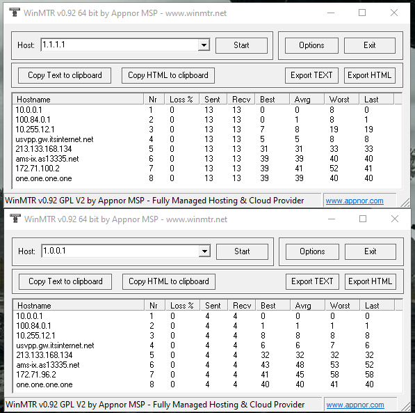

7 часов назад, KaYot сказал:
У многих провайдеров сейчас прямые стыки с CF, пинг 5мс - норма.
Кто-то может донести такую информацию до ITS, а то они, видимо, не знают об этом s2.png.691a588113d75b0de8d0b2f3e3c01459.png
  • Haha 2
