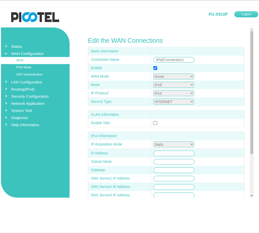

ONU в режимі роутера
ONU термінал Picotel PU-X910.
У провайдера відсутній DHCP. Адресу потрібно прописувати вручну. З релігійних міркувань це не хочеться робити на маршрутизаторі.
Питання чи можливо прописати IP адресу на ONU терміналі і чи буде така схема працювати?
ONU-термінал перевести в режим route. У WAN інтерфейсі термінала прописати адресу надану провайдером. На LAN увімкнути DHCP для того щоб мій маршрутизатор автоматично отримував адресу.

Подвійний NAT звичайно мені не потрібно. Провайдер не хоче надавати адресу по DHCP. З певних причин у мене декілька провайдерів. І іноді потрібно переключатися з одного на інший простим перемиканням кабеля. Це робить людина без достатньої кваліфікації. І налаштування маршрутизатора не варіант. Також на маршрутизаторі відсутні зайві порти для організації портів для декількох провайдерів.
Тепер по темі. Спробував все зробити як і описав і маю проблему. Відсутній інтернет. Комп'ютер отримує IP-адресу з ONU. А Інтернету немає. Блокування по MAC-адресі в провайдера для оптики не використовується.

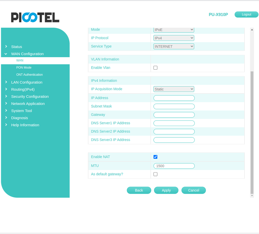

а онушка умеет натить?
18 минут назад, maxx сказав:
Ну якщо вірити веб-інтерфейсу то так.
Поля в секції IPv4 Information заповнені. Галка "As default gateway?" також стоїть.
Изменено пользователем ihor_fisher
Только что, maxx сказав:
а галочка as default gw чего не стоит?
Я написав що галка стоїть і всі поля пов'язані з IP адресою заповнені. Копію роблю на зміненій конфігурації тому що в іншому випадку немає Інтернету.

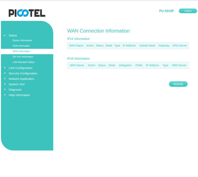

З іншої сторони. По замовчуванню (коли є Інтернет) в секції "WAN Information" відсутній жодний запис. Тобто ONU працює в режимі Bridge постійно. І ці зміни ні на що не впливають.

Повинно працювати, ці onu+wifi - звичайні роутери і можуть що завгодно.
Є лише 2 нюанси.
1) прив'язка до MAC у провайдера, він може врати )))
2) в режимі роутера у деяких ONU потрібно указувати VLAN, на картинці є таке поле. Треба у провайдера узнати номер.
Перший варіант перевіряється втиканням ноутбука в ONU з тими налаштуваннями, якщо інет буде - значить прив'язок нема.
Тоді лишається Н 2.
Ні, він звичайний ONU без WiFi. Тільки з POE. Ну, але то таке.
Проблема дійсно виявилась в VLAN. Очевидно термінал від провайдера отримує цю інформацію. Номер прописаний в налаштуваннях "LAN Configuration". Дякую за підказку.
