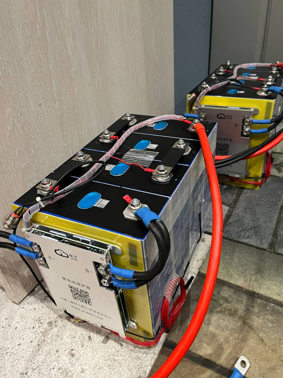

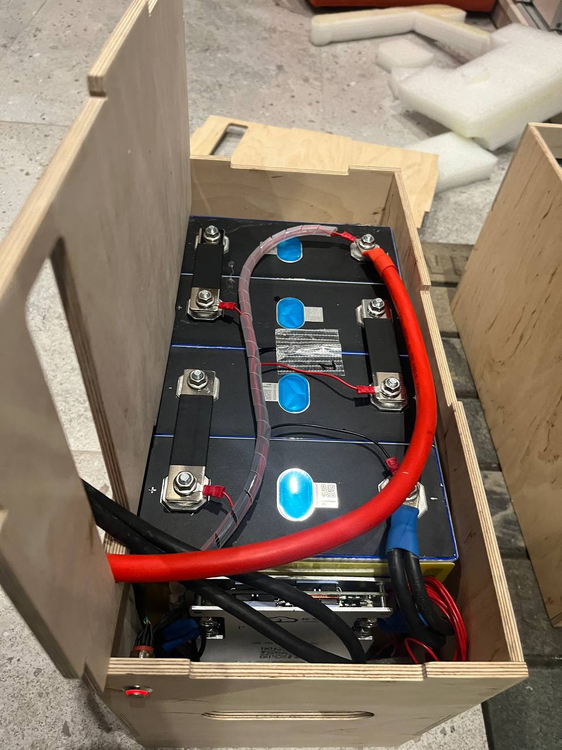

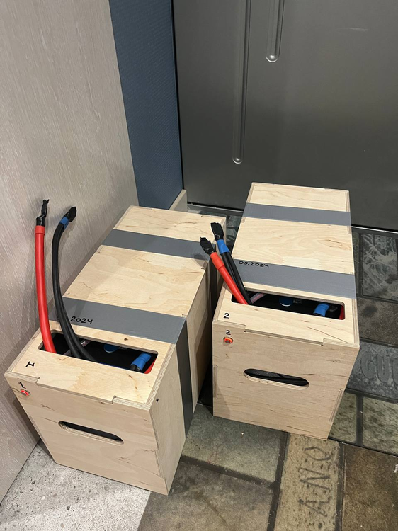

Сегодня для одного из узлов такие сборки на LifePO4 EVE Grade A 13.8 V 314A (4.3квт) сделал пока всякие жабодушит думают где бы б/у акумы с небитой некрашеной теслы урвать, чтоб потом тот узел спалить к чертям ? Как по мне , то вариант с ячейками EVE  на сегодня идеальное решение по соотношению цена/качество/запас квт.
Работает в паралель с ip7(или пролайн) и зарядкой до 80А. Цена вопроса АКБ-  34к грн. ячейки с бмс + 600 грн корпус.

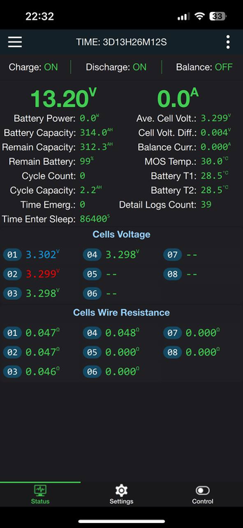

38 минут назад, Diter_ua сказав:
у вас на видео с акб точно все хорошо? заряд до 3.75в и дрифт большой
Что значит хорошо? Б/у ячейки с Али, и самый дешёвый бмс. Чудес не бывает.
Пока проблем не было никаких. Еще раз проверю данный дрифт.

Новых брендовых призматиков, да ещё и за копейки в продаже не существует.
Все эти grade A,B - пересортировка по остаточной ёмкости marine ячеек.
Ну и твоя батарея с дисбалансом 0.35в "из новых EVE ячеек" - полутруп, надо пересобирать.

1 minute ago, KaYot said:
Ты опохмелиться забыл, друг?
Я последнее время не пью даже по пятницам , а вот вам явно плохо , не несите чушь , вам там так скучно что просто не можете обойти стороной? Откуда столько желчи ??
Дисбаланс может возникать - для этого есть активный балансир в БМС , который все приведет в порядок. Полутруп работает не первый месяц и держит  все что надо на ура , а вы дальше сидите и пробуйте десульфатировать убитый свинец , если не накопили на лифер.
1 минуту назад, NightNET сказав:
Где ты видишь желчь? Мы обсуждаем твою самоделку из говна и палок.

16 минут назад, KaYot сказав:
Багато хто дивився video з каналу alternative energy, де автор розповідав такі тези в 22-23 році і присвятив цьому значний час.
Це його фантазії, або намір, щоб купляли у нього "протестовані" комірки.
Він пізніше в коментарях писав , що "було мало досвіду і знань", тому таке говорив.

1 минуту назад, karyon сказав:
Багато хто дивився video з каналу alternative energy, де автор розповідав такі тези і присвятив цьому значний час.
Це його фантазії, або намір.
Але картинка з диким дізбалансом на "нових" банках каже що це правда.
Ну не можуть так комірки відрізнявся, свинець з таким розбігом викидають.

25 минут назад, KaYot сказав:
Згоден, 3.35 і 3.52, на сусідніх комірках явно не ідеал

1 час назад, karyon сказав:
На відео все ще гірше, 1ша комірка заряджається до 3.77в і БМС аварійно зупиняє зарядку. На інших комірках в цей час 3.4в, далеко від повного заряда.
Балансир їх стягне до купи, але це може і добу робитись і з графіками відключень працювати не буде взагалі.

В 07.09.2024 в 12:43, KaYot сказал:
