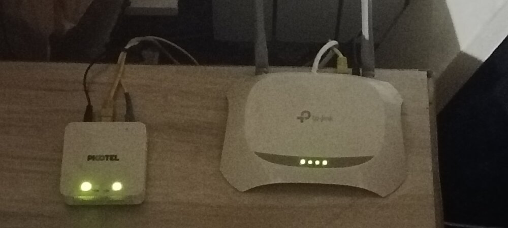

Замена onu на свой, временами горит только левая точка PWR, приходится перевтыкать питание
Есть роутер TP-Link TL-WR850N и onu picotel PU-E710, во время сбоев onu (уже куда более регулярных, ранее 1-2 раза в день) горит только левая точка PWR, когда свет дают он также само в левой точке и нужно переставлять кабель питания, теперь бывает когда переставляю горит только 2 точки PWR и LAN, когда всё нормально горят все 3, недавно у роутера теперь надо тоже с ним переставлять питание для полного счастья так сказать, что мне делать?
Отдавать за такой же onu 800 грн у провайдера желания нет, может быть к ремонтнику обратится да чертеж платы найти, чтобы глянуть состояние перераспределителей да прозвонить остальное и починить если что-то не так.
Может выбрать какой-то с нормальным решением на чипах производителя бу на олх и подменить MAC и S/N после на сайте? Никаких предьяв не будет?
Все верно. Начните с замены блока питания на заведомо исправный. Практически уверен, что дело в нем. Онушки и конвертора не шибко любят уставшие блоки питания.

БП ОНУшки на какое напряжение? менять на заведомо рабочий пробовал?
12V, 0.5 , нет не менял не знал даже, спасибо за ваши оба комментария, надо будет заказать, думаю там они все под onu одинаковые
Мерять без нагрузки нет смысла. Хотя, если он и без нагрузки выдаст что то типа 7 вольт, то точно хана ему. Как правило, напряжение начинает плавать под нагрузкой.
Т.е. когда ОНУшка подключена и работает.

6 часов назад, a_n_h сказал:
часто путают с БП от роутера, тоже будет подобное "поведение"!
в чем разница в бп 12В/1А роутера и бп 12В/1А ону?
56 минут назад, rtrt сказал:
у него на фото старый тплинк, где зачастую было 9В/0.6А
  • Like 1
4 hours ago, DerJaeger said:
Для початку перевірте, чи не сплутали блоки живлення ОНУ та маршрутизатора.
Нет, не спутал, все БП распределены по проводам, роутер как указали выше 9 V 0.6A, а вот замерять БП даже нет мультиметра, диллема, и что-то для нагрузки типо автолампочки, походу таки придётся только новый БП покупать на ону.
Така поведінка ОНУ коли не світиться  індикатор ПОН дуже нагадує критичний рівень сигналу, або сама ОНУ починає сліпнути.
Також можна зайти в налаштування ОНУ і самостійно подивитися на рівень сигналу
192.168.101.1
admin
admin

Попробую через пк если таки свет дадут...
Думаю этот БП брать жаль только по нп
https://sealan.net.ua/ua/p1061616606-blok-pitaniya-dlya.html
20 минут назад, Adfare сказал:
Не обязательно сразу же покупать, возьмите для проверки от другого устройства с таким же напряжением и от 0,5А.
13 hours ago, DICTATOR1 said:
СТАВИШЬ ОСИЦИЛ НА ПИТАНИЕ И СМОТРИШЬ
Нету увы не осициллограффа ни такого же блока питания запасного даже ноутбочного но там ваты запредельные будут) но думаю могу попросить вроде мультиметр, а мерять как я понимаю сам разъем включенного БП от онушки? Или как-то нагрузить надо будет ибо без нагрузки нет смысла? Или как-то замерять с работающей онушкой? А там глянуть 7 ватт да не сем.
Заміна ОНУ на нову вирішіть це питання…
В мене вже колекція таких є, міняв БП, перекидав на інші ПОН-гілки, не допомагає, з часом вони все гірше і гірше стартують… Прикол в тому що якщо ОНУ нормально зареєструється то буде працювати ідеально поки не зникне живлення, а з частими відключеннями  світла проявляється ця проблема та створює не аби який дискомфорт.  Немає нічого вічного, ОНУ відпрацювала своє, міняйте…
PS вона так себе веде навіть при відключенні оптики, повинна LOS блимати, а є тільки PWR та LAN, не стартує одним словом…
  • Like 1
Короче замерял на Mastech my68 который надыбал, не знаю правильно ли я чайник все сделал ибо даже нету ползунка на 20 ватт но вот V-..., БП показывает свои родные 12 ватт, но учитывая что без нагрузки нету смысла как с тестерами блоков питания которые годятся только на павергуд мерять то нужно разобраться как запитать ту же лампочку, а со вчера онушка уже с ума сходит и может 15-30 мин не продержаться и оставить только одну точку PWR.
И неужели придется менять, наверное и на родную без подмен?
А до этого ничего не заказывал ибо на ладен ещё держалась и интернет более менее был хоть и с перебоями на переподключку.
