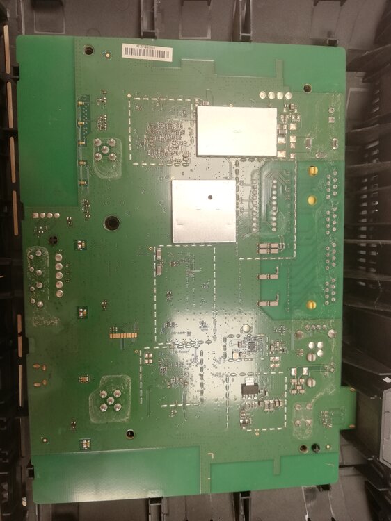

Huawei B525s - 23A скидає налаштування після відключення живлення
Після кожного вимкнення з мережі він повертається до заводських налаштувань. За аналогічною темою люди пропонують шукати акумулятор і замінювати його. Роутер розібрав, батареї не знайшов. Я знайшов аналогічну тему на форумі Orange, хтось писав, що ремонт банальний і будь-який Електронік впорається. Але не написали що саме міняти. (часта несправність цього роутера. Якийсь заводський дефект або, як хтось віддає перевагу теоріям змови, навмисні дії Huawei, щоб купувати нові пристрої.) До цього часу, роутер працював багато років без глюків. БП підкинув, нічого не дало. Прошивку міняв. Махнути флеш або почати з заміни конденсаторів? Опір 5,6K на кнопці reset!
Відредаговано Rostyk.07
Склад роутера :
Le9641 miSLIC 1 FXS Tracking device
BCM43217KMLG RF Transceiver
BCM4360KMLG WiFi
RTL8364NB-VB-CG ETHERNET CONTROLLER
F59D4G81WA - NAND FLASH 4Gbit 1.8V BGA63
HiSilicon Hi6932 SOC
Hi6559 - power management chip (PMU)
SKY 77814-11 IC-RF Power Amplifier
HI6362 Power Amplifier
77648-11A Power Amplifier IC PA
19 часов назад, Emelie сказал:
На заводе водой поливают вместо спирта?
открыть глаза, открыть любое устройство и внимательно посмотреть, если плохо со зрением, можно через микроскоп

repair_nvram_b525s-23a_2018-06-16.rar
После того как восстановите нврам, повторно прошейте модем желаемой прошивкой, это нужно для того чтобы восстановленная нврам приняла особенности текущей прошивки.
