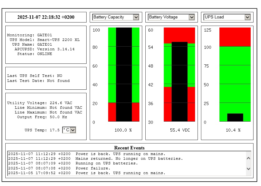

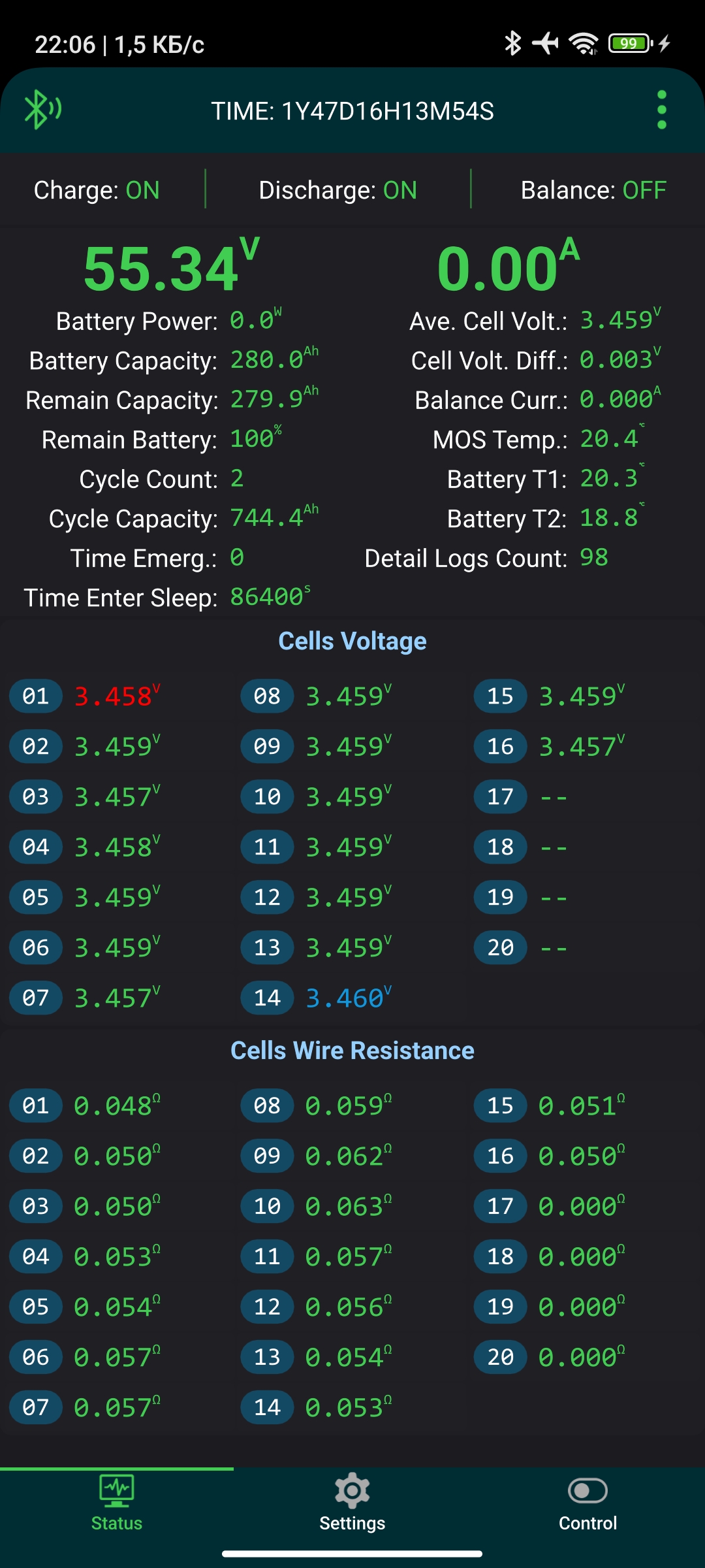

Спустя год делюсь своим опытом по переводу SUA2200XLI на LiFePo4 акб. Всё работает прекрасно. В самом ИБП ничего переделывать не нужно, разве что вывести отдельно провода под внешний акб. Буферный режим ИБП составляет 3,459 вольта на ячейку (банку или,если хотите, элемент), что соответствует полному заряду акб (к таким выводам пришли альтернативщии, кто пользует лиферы в своих солнечных электростанция). Внешним быстрым ЗУ заряжаю батарею до 3,5 вольта на ячейку и потом ЗУ автоматически выключается. Ёмкость батарей 280А/ч. Скрины с BMS и APCUPSD прилагаю.
bms.thumb.jpg.a8f68812d6c437e42481c58f5da39990.jpgapcupsd.jpg.874ba93198cbb7ada74028a057a20299.jpg
