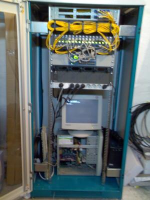

PROv 1 Опубліковано: 2008-07-26 19:05:15 Share Опубліковано: 2008-07-26 19:05:15 Ось дві фотки нашого серверного шкафа збирали намучалися бо бокові планки кріпляться шурупами які надзвичайно вашко закручуються, а так жодних проблем не було Ссылка на сообщение Поделиться на других сайтах

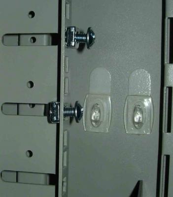

CD-ROMa 6 Опубліковано: 2008-07-26 20:39:05 Автор Share Опубліковано: 2008-07-26 20:39:05 Так ребята возник главный вопрос как ставить крепление? В народе хрустики, сухарики. 1. вариант усиками внутрь стойки 2. вариант усиками наружу. ммм незнаю правильно ли я выразился...попробую сделать фотку. Вопрос возник потому, что всего 4-мя болтами прикрепляется достаточно тяжелое оборудование. Так вот, если крепить по 1-му варианту как крепят почти все, то при случайном выскальзывании сухарика из направляющей оборудование падает вниз, а если 2ой вариант, то не подает, потому, как будет висеть все в направляющей на болте. Вы поняли, что я понаписывал или лучше сфоткать? Ссылка на сообщение Поделиться на других сайтах

CD-ROMa 6 Опубліковано: 2008-07-26 20:52:09 Автор Share Опубліковано: 2008-07-26 20:52:09 в верху - 1 первый вариант в низу -2 вариант Ссылка на сообщение Поделиться на других сайтах
zulu_Radist 856 Опубліковано: 2008-07-26 20:55:52 Share Опубліковано: 2008-07-26 20:55:52 Правильное использование крепежа снизу, только не вижу где вы подевали пластиковые шайбы. Первый вариант - вобще убийство. Ссылка на сообщение Поделиться на других сайтах
CD-ROMa 6 Опубліковано: 2008-07-26 20:56:38 Автор Share Опубліковано: 2008-07-26 20:56:38 Правильное использование крепежа снизу, только не вижу где вы подевали пластиковые шайбы.Первый вариант - вобще убийство. млять а пластиквые шайбы есть только на 6 болтах из 60 )))) они нада типа? Ссылка на сообщение Поделиться на других сайтах
zulu_Radist 856 Опубліковано: 2008-07-26 21:00:42 Share Опубліковано: 2008-07-26 21:00:42 млять а пластиквые шайбы есть только на 6 болтах из 60 )))) они нада типа? Смотрицца лучше)). Ну типа так правильно, хотя в комплекте с китайскими оптическими боксами крепеж идет вобще без шайб. Ссылка на сообщение Поделиться на других сайтах
CD-ROMa 6 Опубліковано: 2008-07-26 21:03:11 Автор Share Опубліковано: 2008-07-26 21:03:11 Дык успокой меня, бо я уже 7-ый час собираю стойку...и до утра еще ... без шайбеней этих крутить нормально? Они это просто эстетика? или все такие какая-то кроется функция Ссылка на сообщение Поделиться на других сайтах
zulu_Radist 856 Опубліковано: 2008-07-26 21:06:57 Share Опубліковано: 2008-07-26 21:06:57 Дык успокой меня, бо я уже 7-ый час собираю стойку...и до утра еще ... без шайбеней этих крутить нормально? Они это просто эстетика? или все такие какая-то кроется функция Когда будешь хорошо затягивать винт - есть шанс поцарапать краску вокруг отверстий на ушах, а шайба то пластиковая, царапать не умеет, так что если на все это пох, то считай это больше эстетикой. Ссылка на сообщение Поделиться на других сайтах

FOSUkraine 0 Опубліковано: 2008-07-27 10:25:51 Share Опубліковано: 2008-07-27 10:25:51 PROv По-поводу второй фотографии. Если не экономите место в шкафе - тогда нормально собрали, а вообще, я бы сделал по-другому. Свитч поменять местами с шасси. А патч-корды вывести/завести в правую/левую сторону. Тогда не нужен будет такой большой органайзер, который занимает (если я не ошибаюсь) 2U. Шкаф широкий, лучше выводить кабеля в стороны. Единственное, у Вас на это не расчитана опт.панель (прямые ушки, без дырок). Возможно стоит поискать органайзер, который крепится к ушкам, чтобы вывести/завести патч-корды в стороны. ИМХО. Ссылка на сообщение Поделиться на других сайтах
CD-ROMa 6 Опубліковано: 2008-07-27 13:34:11 Автор Share Опубліковано: 2008-07-27 13:34:11 Я так понял правильно в правой панеле, а в левой на оборот нада перетыкнуть? Ссылка на сообщение Поделиться на других сайтах
zulu_Radist 856 Опубліковано: 2008-07-27 18:44:20 Share Опубліковано: 2008-07-27 18:44:20 Я так понял правильно в правой панеле, а в левой на оборот нада перетыкнуть? Да Ссылка на сообщение Поделиться на других сайтах
